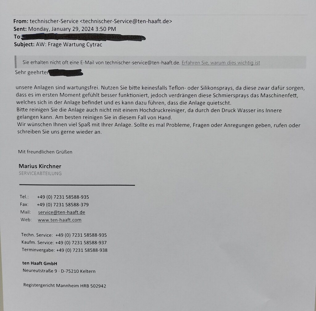

Re: Wartungs Arbeiten an meiner SAT Anlage
ich habe im Januar mal bei ten Haaft nachgefragt.
Vorbeugende Wartung, abschmieren usw....
Hier die Antwort.
(Ich hebe mir die mail gut auf)
Hier die Antwort.

Ich habe den O-Ring mit Silikonspray geschmiert und das Außengehäuse mit Vaseline eingerieben. Von Maschinenfett war bei mir weit und breit nichts mehr zu sehen. Bis jetzt funktioniert es. Ich habe auch kein Problem die Anlage wieder zu zerlegen und dann mit Maschinenfett zu beglücken.AndiEh hat geschrieben: Mi 10. Apr 2024, 09:51Mit was hast du den O-Ring geschmiert?WoMoFahrer hat geschrieben: Mi 10. Apr 2024, 00:31Dann war der große O-Ring wieder ordentlich geschmiert
