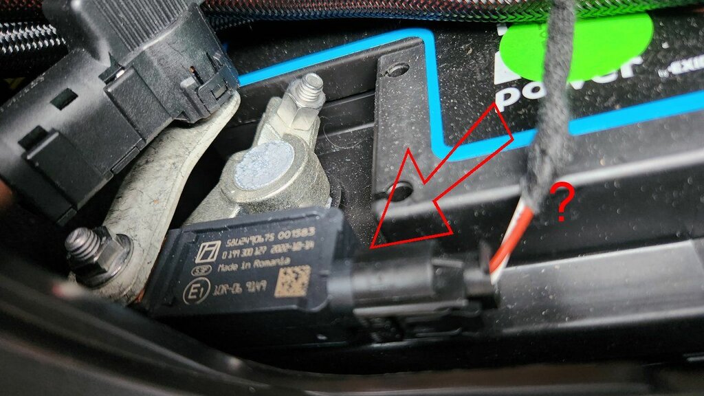

Zur smarten Lichtmaschine ... Es gäbe da noch einen Tipp aus dem PhoeniX-Forum:
Wenn man den ominösen Stecker am Minus-Pol der Starter-Batterie auszieht ... dann ist die Smart-Funktion der LM ausser Betrieb! ;-)
Gilt für unsere IVECOs ... ob es beim FIAT gleich ist?! :-$
Gruss Acki

Also ich habe Euro 5, super daher kein Booster notwendig, wenn ichs recht peile,
werde jetzt LifePO4 Nr 1 einbauen und nachm Urlaub in Gemütsruhe die Nr2 mit Batteriekasten usw. werde sehen, ob sich Lima und Batterie vertragen.
