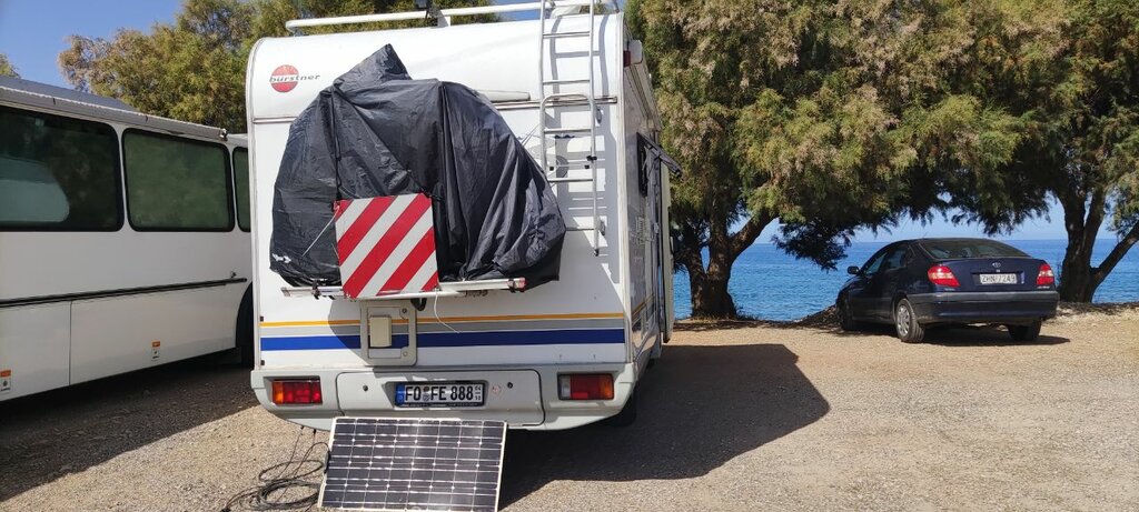

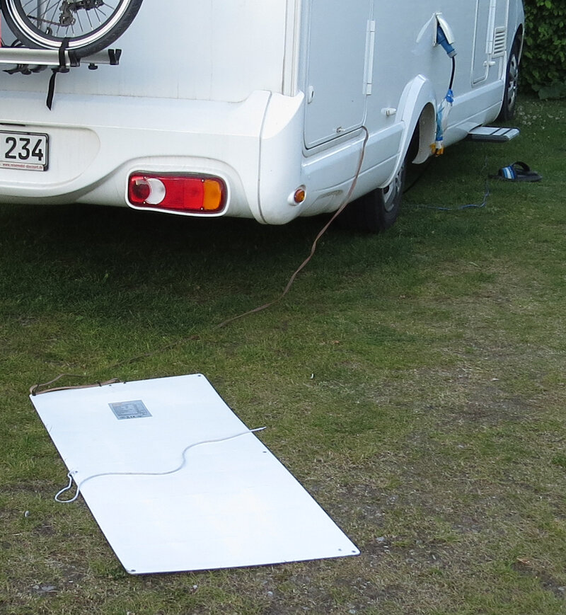

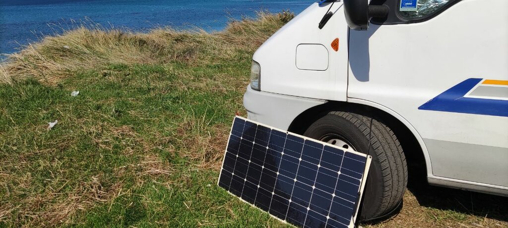

Und da ist doch die Lösung, zwei Krokodilklemmen direkt an die Bakterien anzuklemmen, wirklich einfach und effektiv.
Bei vielen Anbietern von Solarmatten zum Beispiel "Wattstunde" bekommst Du sie im Set.
Dazu sind sie, solltest Du mit deinem Wohnmobil mal wegfahren, eine gute und günstige Investition.
Anders als das Solar auf dem Dach bekommst Du zumindest im Süden ganzjährig was rein. Der Unterschied ist enorm.
Ich bekomme in Südspanien Ende Dezember mit den 200WP auf dem Dach 4-6W geladen, der 200WP Solarkoffer liefert bis zu 170W, meist 100W. Natürlich muss er ein paar mal am Tag nachgeführt werden. So wird eine Solarmatte hinter der Frontscheibe aber zumindest deine LifePo4 erhalten.
