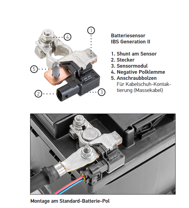

Das erklär bitte nochmal am Bild des Batteriesensors.
Wernher

Nein, das stimmt nicht.
Was ist stimmt dann?

Hallo Walter,
dass ist nicht der Sensor von dem gesprochen wird. Wenn bei dem alles auf den Anschraubbolzen montiert wird, ist i.O.
Gruß Rolf

Alle Kabel auf Position ROT müssen auf Position GRÜN umgeklemmt werden.
Bedeutet das, dass alle Massekabel an den Schraubkontakt (5) des Sensors gehören?

Wenn man sich das ganze Thema durchliest dann braucht man das Bild nicht unbedingt, es müssen alle Kabel direkt auf den Sensoranschluss. ;-)
Auf deinem Bild Nummer 5
viewtopic.php?t=3701

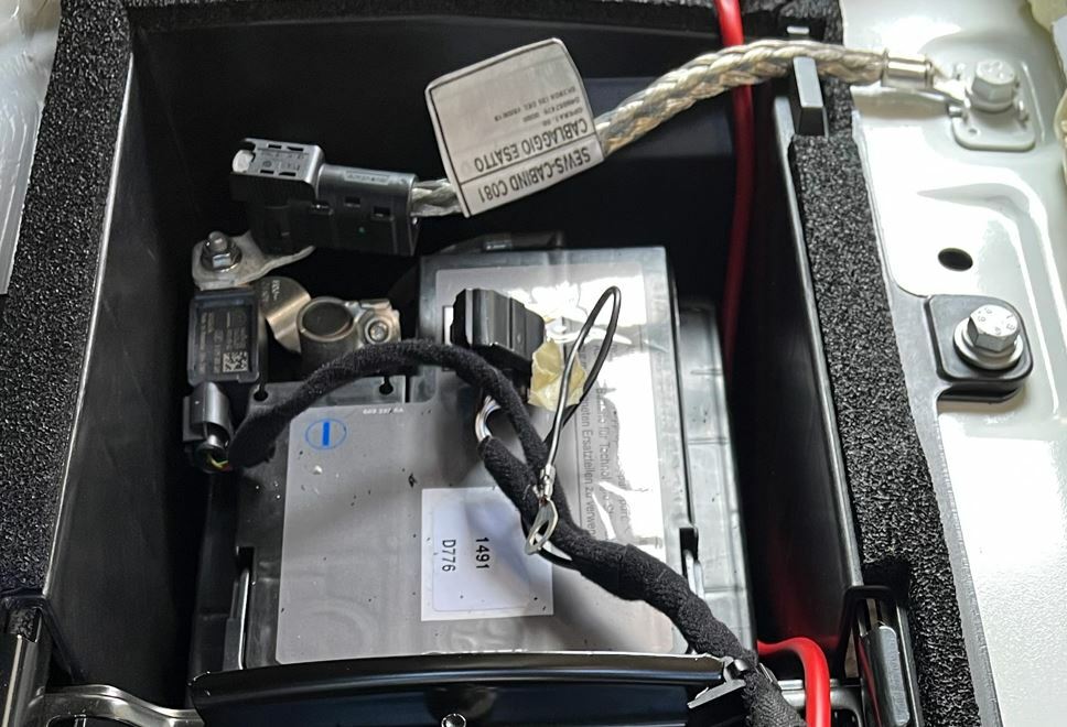

sahra85 hat geschrieben: Di 23. Apr 2024, 17:14
ganz einfach. Wenn man beim Minuspool die Anschlüsse anschaut, sind auf dem Sensor entweder Kabel angeschlossen, dann ladet alles normal oder am Halter seitlich, dann gibt es Probleme.
Ein Bild sagt mehr als 1000 Worte: Wir reden hier in diesem Thema nicht über Solar sondern die intelligente Lichtmaschine des Fiat Ducato 7 mit 6D Temp.
Dort sieht der Minus-Pol so aus:
Minus-Pol
Minus-Pol
Und so gehören die Kabel angeschlossen - warum: der Shunt, erkennbar an dem seitlichen Sensor, muss zwischen Minuspol und allen angeschlossenen Verbrauchern sitzen. Nur so kann er richtig zählen.
Das die Lichtmaschine trotzdem einschläft liegt weniger an dem Sensor, sondern an der schlechten/falschen Regelung von Fiat.
