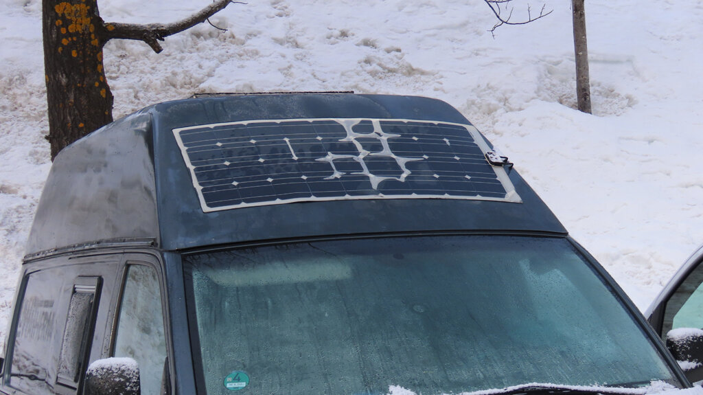

Ob es noch läd.
Beiträge: 6741
Re: Flexible Solarpanel
Denke schon, auf dem Bild sieht man ja nur dass die Schutzfolie aufgebläht ist.
Die Frage ist ja wie viel Leistung kommt da raus, frag doch Mal 😅

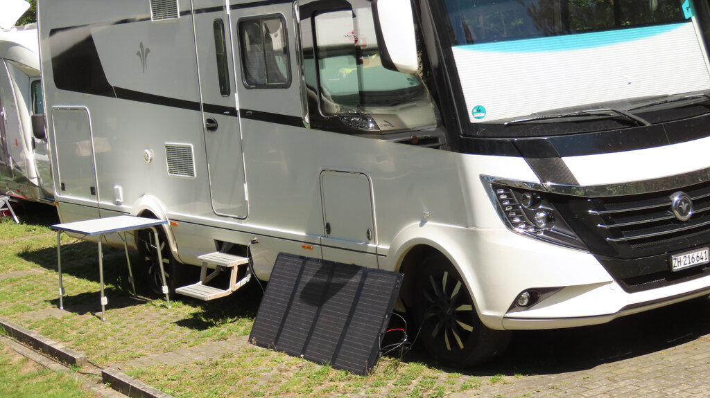

Die Schattenseite der Flexis
Beiträge: 5506
Wenn du schon als freundlicher Nachbar so auf andere Solarpanele aufpasst, dann hättest du sie ja auch mal wieder in die Sonne stellen können.
Beiträge: 6741
Darum habe ich ein Flexpanel und keine Solartasche, das ist entweder auf der Frotscheibe oder auf der Seitenwand. Für den Winter im Süden optimal.
heinz1
Beitrag von heinz1 »
Warum legt er die Paneele nicht einfach aufs Dach? Da kann die Sonne dann wandern wie sie will.
Und der vorbei kommende Gelegenheitsdieb sieht sie nicht auf Anhieb.
