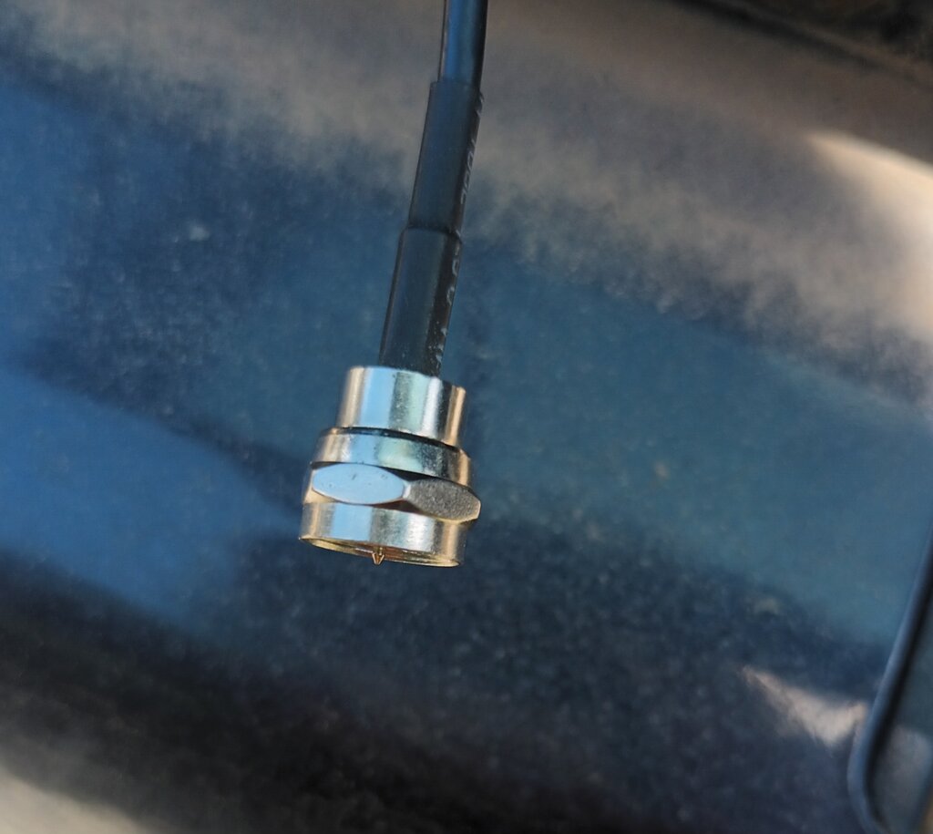

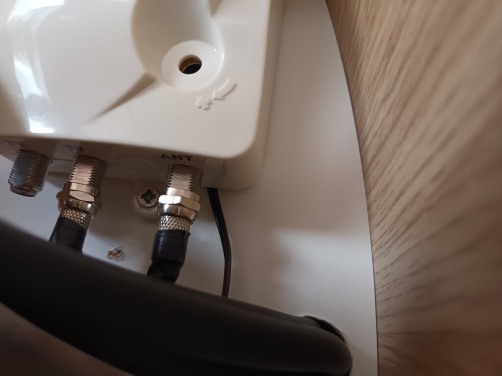

Ich wollte statt dieser Antenne, 2.
Foto, o.g. anschließen.
Aber der F-Stecker von der Teleco Antenne hat eine viel längere und beweglichere Seele als das Kabel von der VuQube Steuerbox.
Die Steuerbox zeigt Fehlermeldung.
Kann es sein, das es wegen der zu kurzen Seele nicht funktioniert?
Oder liegt es am Receiver von der Teleco?

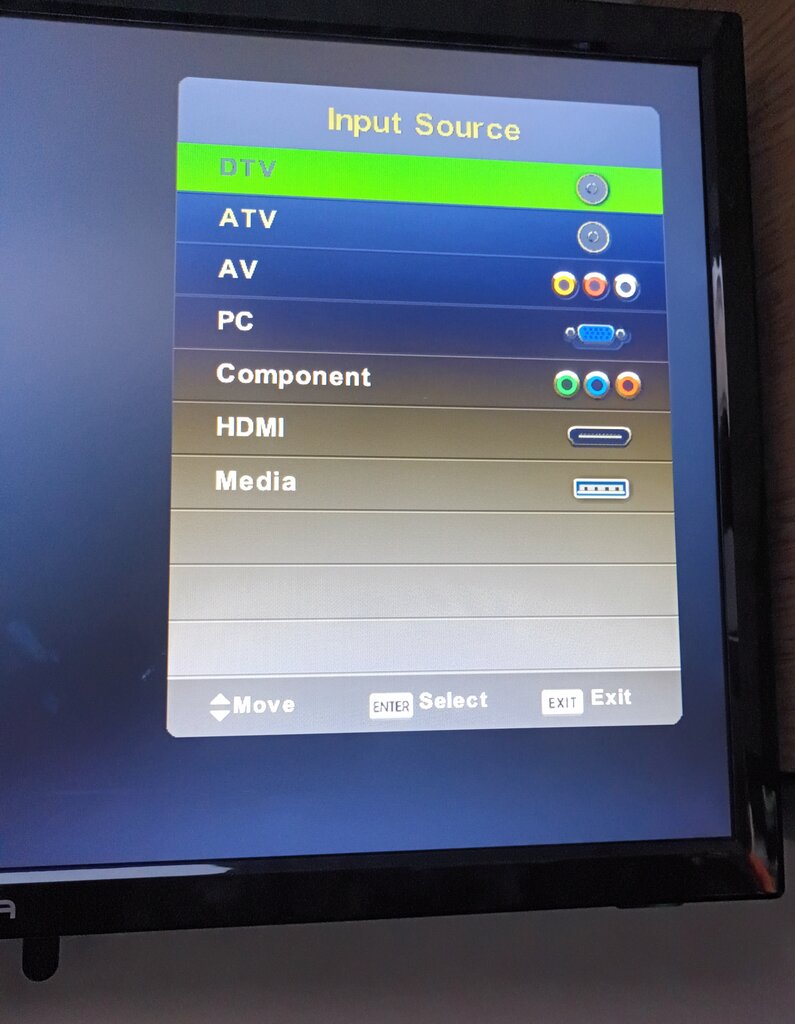

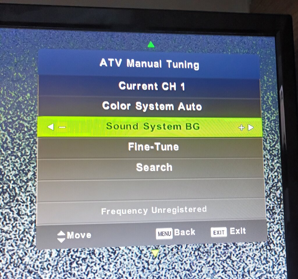

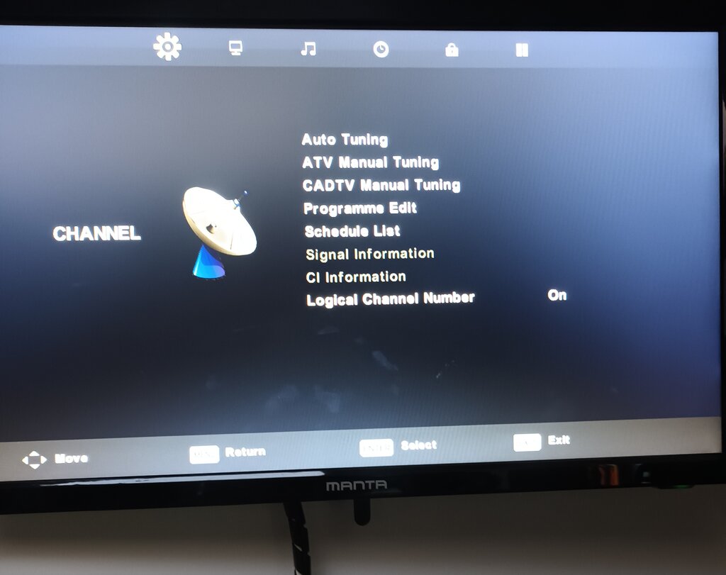

Das weis ich nicht, aber ich habe ein paar Fotos vom Menue gemacht, vom TV direkt und vom TV Typ.

Manno, da hast du mir ja ein Ei gelegt. :-O Aber gut, dass du die Bilder rein hast, sonst hätten wir ewig gesucht.*BYE*
1) Die alte Antenne Teleco Weekend ist eine terristische Antenne für Analogfernsehen und DVB-T, aber keine SAT-Antenne. Also ist auch das Kabel eher nicht SAT-tauglich.

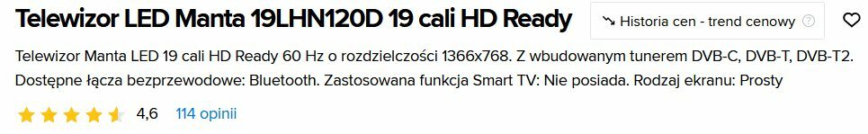

2) Dein Manta 19LHN120D Fernseher kann kein DVB-S2 (= SAT), siehe hier:
(habe nicht deutsches gefunden)
Allerdings wundert mich die Abbildung mit der SAT-Antenne darauf, verstehe ich nicht.
Du brauchst einen anderen Fernseher und ein neues Kabel, so fern ich dies aus der Ferne Fehlerfrei erkennen kann. Oder zumindest einen SAT-Receiver, den du an den Fernseher anschließen kannst.
Wobei ein neuer 12V Fernseher mit integriertem SAT-Receiver heute auch nicht mehr viel kostet und der beste Weg wäre.
