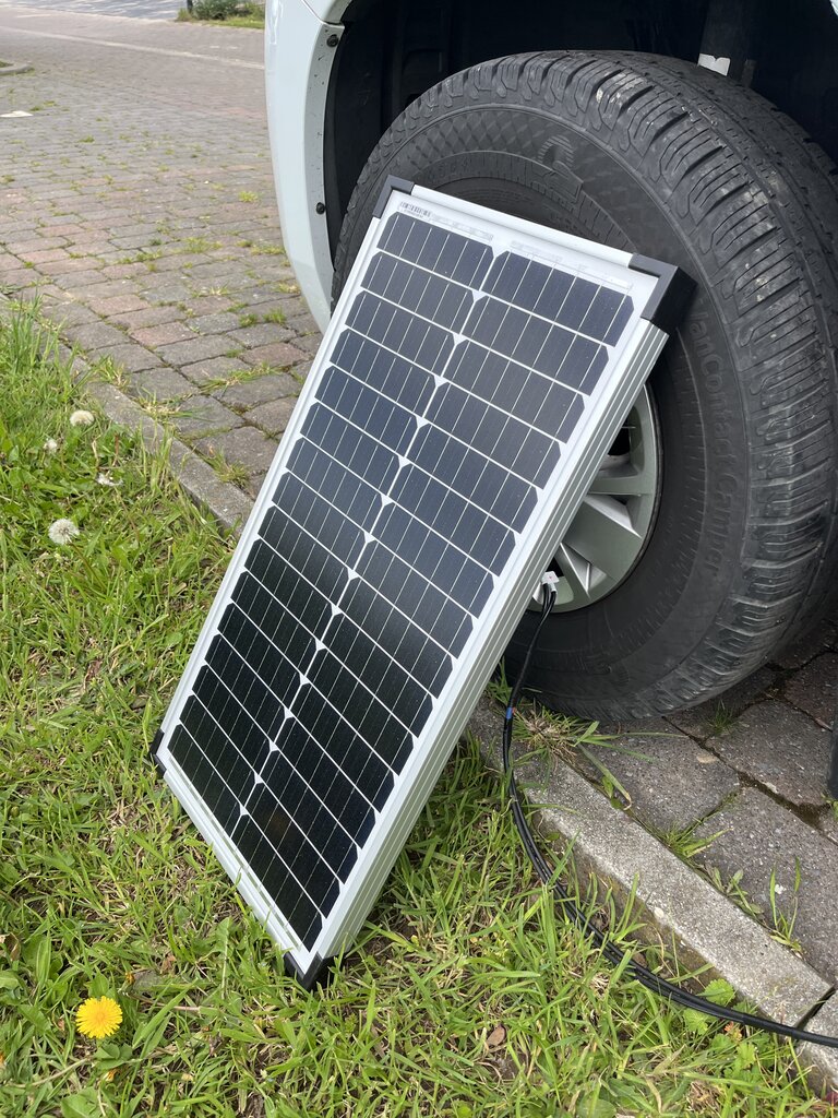

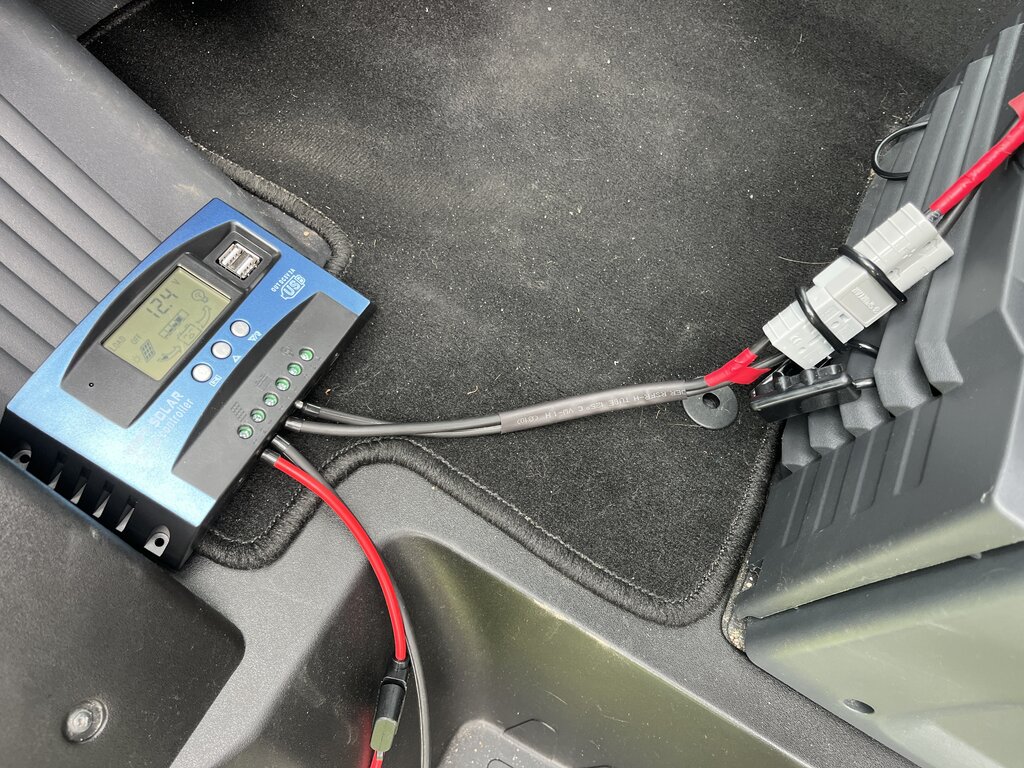

Re: Starterbatterie Ducato 7 mit 6d temp
Ich habe mir ein paar Teile zur Erhaltungsladung der Starterbatterie in der Standzeit bestellt und heute installiert:
50 W Solarpanel - 37,90€
MPPT Laderegler Aliexpress 9 €
Kabelschloss Amazon 8 €
Solarkabel und Andersonstecker hatte ich noch.
Bin zufrieden. Der Solarladeregler zeigt ca. 5% weniger V und A an, als mein Multimesser.
Sollte so passen. Mal sehen was der Laderegler maximal leistet und wie es später im Winter wird…

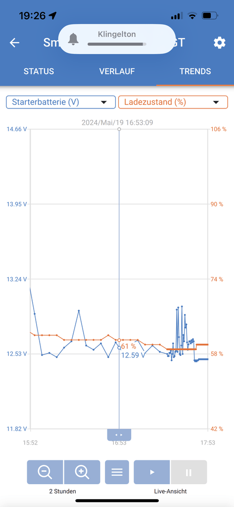

Mal wieder zurück zum eigentlichen Thema dieses Threats:
Unsere Lichtmaschine ist mal wieder auf der Tour „eingefroren“, will heissen 12,5 V und kein Gramm mehr ausser wenn der Fuss vom Gas genommen wird.
Man sieht es sehr schön auf diesem Bild, Lichtmaschine tun keinen Muxx, obwohl die Batterie nur bei 60% liegt und der Ladebooster (Victron) auch von Bulkladung spricht. Warum der allerdings keine ladefähige Spannung produziert hat, ist mir unklar, es kamen hinten gerade mal um die 13V heraus. Soll hier aber nicht Thema sein.
Jetzt habe ich zum testen einfach mal den Stecker des Shunts der Starterbatterie abgezogen. Dann nach einiger Zeit wieder aufgesteckt. Die Lichtmaschine lädt wieder mit 13,7 V und der Ladebooster lädt auch wieder mit 30A.
Da fiel mir die Story von MCS mit ihrem Aufweckschalter wieder ein. Hat hier jemand eine Idee wie dieser angeschlossen sein sollte? Ich kann auf beiden LIN Leitungen im Ruhezustand eine Spannung von 12 V messen, zudem vermute ich das der Shunt zur Stabilisierung einen Kondensator verwendet. Wahrscheinlich unterbricht der WCS Aufweckschalter beide Leitungen und schliesst den Shunt kurz, denke eine Entladung über einen Wiederstand. Aber wie gross sollte diese gewählt sein so dass er seinen Job schnell erledigt ohne dass der Shunt Schaden durch den zu großen Strom nimmt?
Danke Grüße Don
Danke Grüße Don
