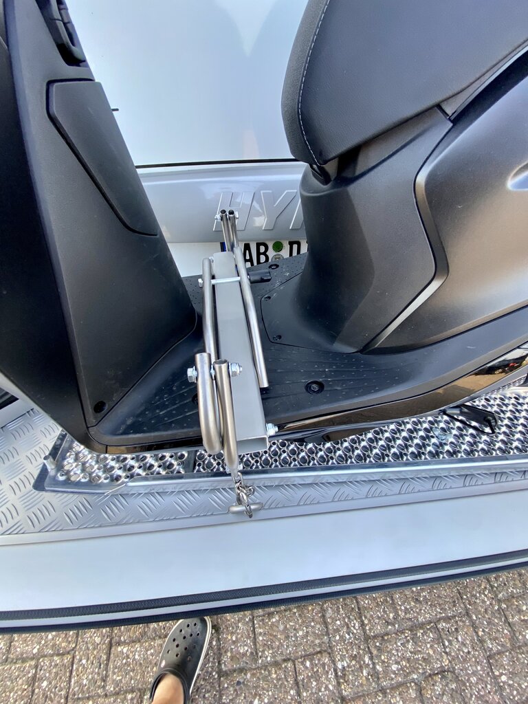

Ich habe Fiedler Träger am DuoMobil … Plattform nach oben gekröpft und eine geniale Rollerhalterung.
Außerdem Voll-Alu und die angeblich leichteste auf dem Markt.
https://www.fiedlermobil.de/traegersysteme/
