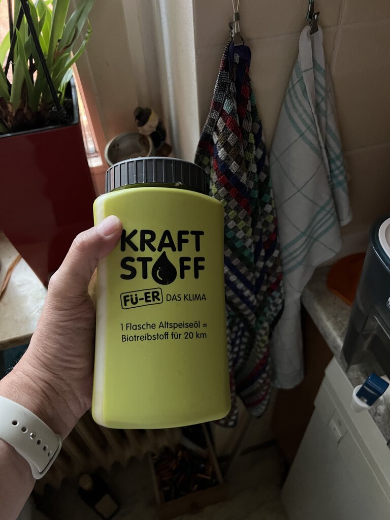

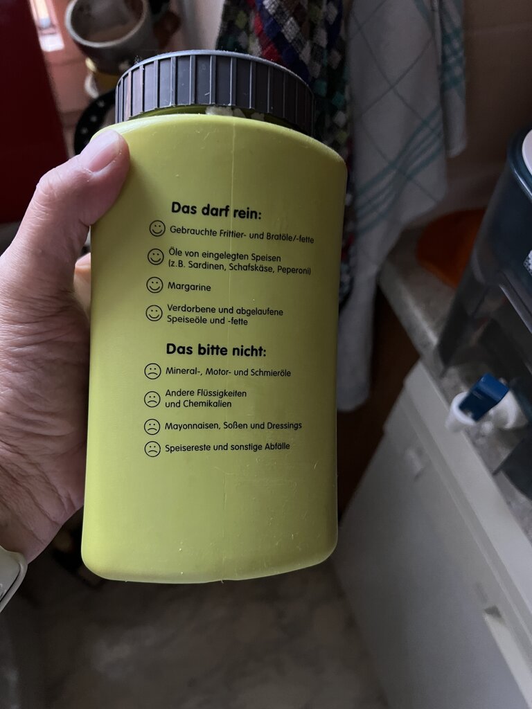

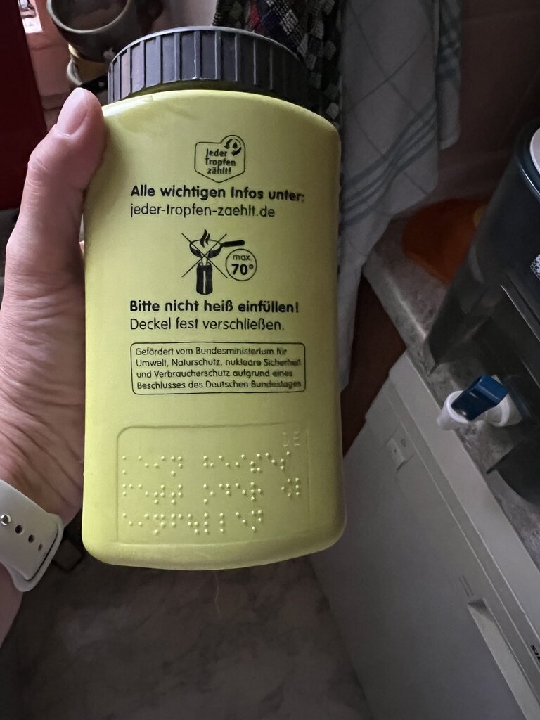

Wir haben von der Stadt solche Flaschen bekommen. Dafür sind dann Automaten aufgestellt, die die vollen Flaschen gegen leere tauschen.
