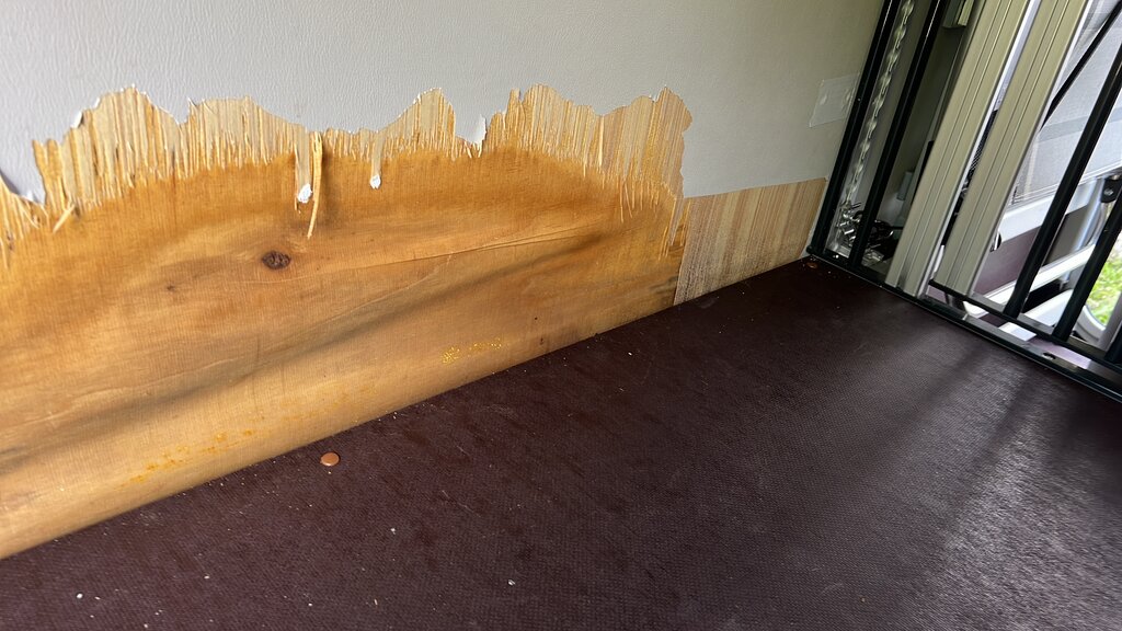

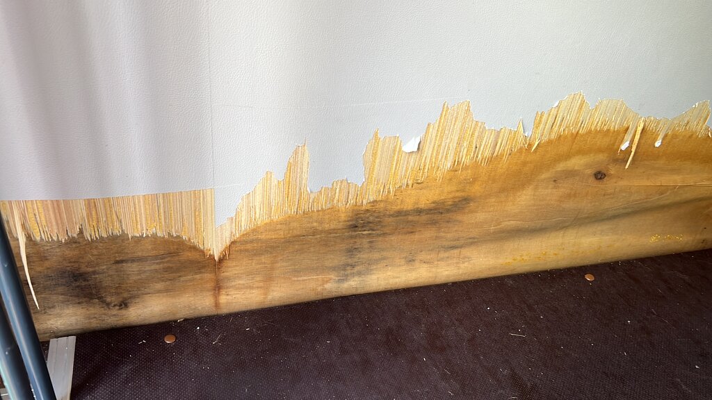

Noch Bilder mit entfernter „Tapete“
Immernoch richtig nass das Holz.
Gruß Roger
