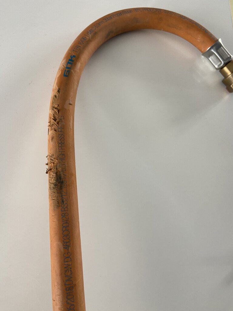

Ich habe TÜV und Gasplakette bekommen …. bei der Gasprüfung sogar mit dem Mangel eines gescheuertem Schlauch und dem Versprechen, dass ich ihn auswechsele (was ich auch schon gemacht habe)
