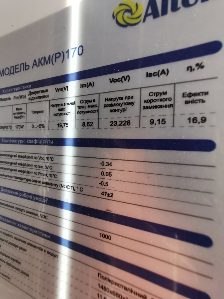

Nun bräuchte ich mal bitte eure Hilfe. Auf meinem Kawa war schon eine Solaranlage montiert, als ich ihn gekauft habe, mit so einem billigen PWM Regler, an einer Batterie. Hat alles funktioniert keine Frage. ;-)
Nun möchte ich aber umrüsten auf MPPT. Da ich an 2 sehr frische VARTA AGM gekommen bin, weil der Besitzer auf Lithium gewechselt hat. (Bitte keine Diskussion über das Setup ;-))
Das Problem ist ein wenig das Solarmodul *SCRATCH* Da ich der Sprache nicht so mächtig bin.
Wenn ich richtig recherchiert habe, muss ich ja die Anlagenleistung durch 12V teilen, macht bei 170 W, 14,16A.
Würde ein Victron Energy 75/15 ausreichend sein, oder ist es zu knapp?
Anbei lade ich mal noch ein Bild vom Solarmodul hoch.
Danke euch im voraus. *THUMBS UP*

14,16 A: NEIN
das Teil liefert (auch wenn ich die komischen Schriftzeichen nicht verstehe ;-) )
so ungefähr bei 19,75 V @ 8,62 A = 170,245 W ( P = U * I , Leistung [W]= Spannung [V] * Strom[A]).
Das sollte beim Victron schon locker gehen.
Nimm das Smart Solar Teil ( @Amazon gerade so um die 52€ ), der hat Bluetooth onboard und ist m.M. besser als das Büttner/Votronik Zeugs.

Das Modul hat 170Wp (max.) bei 23/19V
Der 75/15 kann max. 220W (75V)
passt...

Super, ich danke euch beiden für die schnelle Antwort. Perfekt. *HI* *THUMBS UP*
