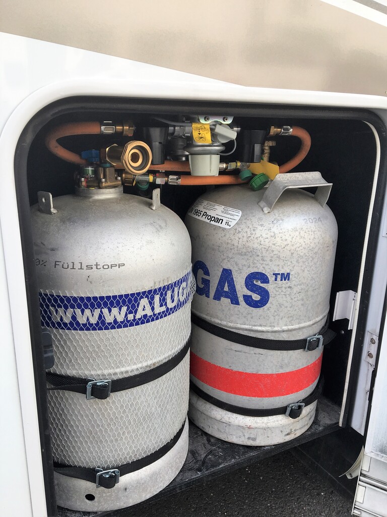

Meine "Variante" ist höchstens (wenn überhaupt) für 2 Minuten an der Tankstelle irgendwie halblegal
In der restlichen Zeit habe ich einfach 2 Gasflaschen (Tank und Tausch) am Bändchen drin stehen .... und wenn einer bei TÜV oder Gasprüfung mal meckert, steht die Tankflasche in 1 Minute in der Garage

Es gibt nur keine klaren eindeutigen Regelungen, auf die ich mich verlassen kann. Das haben wir schon zigmal rauf- und runtergebetet
Wenn du deine Gasflaschen als Gastank siehst und auch so eintragen lassen willst, begibt sich der bestätigende TÜV auf dünnes Eis.
Eigentlich müssten crashgetestete (zumindest berechnete) Schraubenaufnahmen am Womo vorhanden sein ... für die Schrauben und Halterungen müssten Gutachten über die Festigkeit vorliegen, um die geforderten Beschleunigungskräfte zu garantieren.
Besonders albern wird es (wie bei meinen Flaschen) bei einer Tankflasche und einer Tauschflasche im Gaskasten .. die eine fest verbunden mit dem Fahrzeug, die andere darf nur mit Bändchen daneben stehen.
Solange bei TÜV und Gasprüfung kein Mangel angezeigt wird, ist meine "Variante" die Beste
