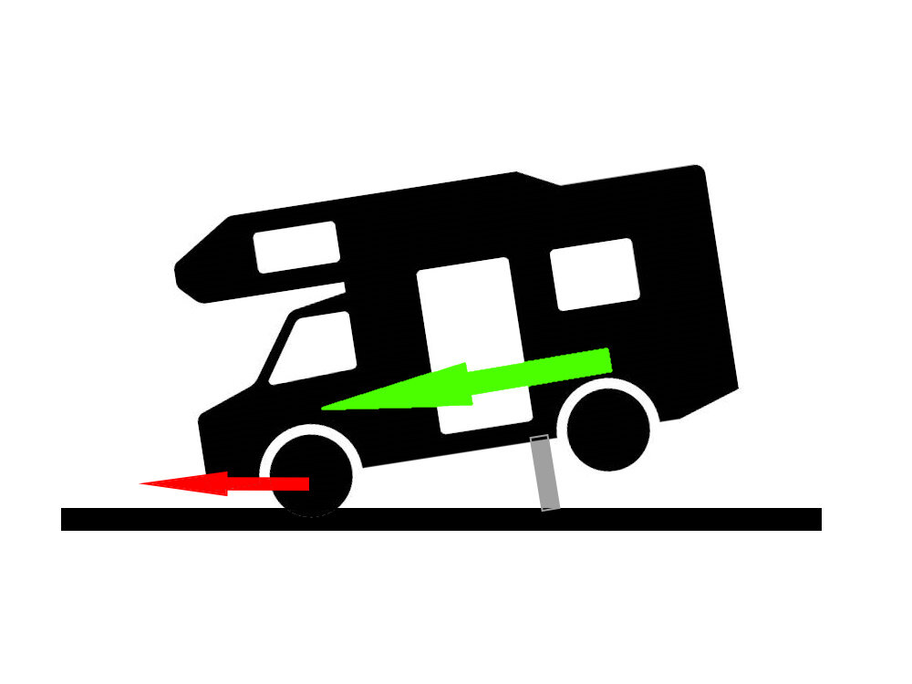

Ich glaube du siehst das von der falschen Seite.Cybersoft hat geschrieben: Mo 29. Jul 2024, 14:09Wenn die angeblichen Spannungen durch die Handbremse kommen schon.
Vereinfacht: Fährst du nur hinten die Hubstützen voll aus, wird das Fahrzeug kräftig nach vorne gedrückt.
Nicht nur von der Gewichtsverlagerung wie beim Bergparken, sondern weil sich das Kräftedreieck Rad/Hubstütze/Straße ändert.
In diesem Moment des Anhebens erzeugt es also ein hohen "möchte etwas rollen"-Druck der Reifen nach vorne oder hinten. Wir reden da nicht von Metern, sondern nur wenigen mm/cm. Bei voll angezogener Bremse kann das Rad aber nicht mehr drehen, womit es zu einer beachtlich hohen radialen Belastung der Reifen kommt (die wollen ja durch eine Drehung den Druck ausgleichen). Ist das Rad dann mal oben, kann man die Handbremse anziehen oder den Hebel auf P stellen.
Hebt man alle 4 Räder gleichzeitig an bis sie alle in der Luft sind und nivelliert dann erst, spielt es auch keine Rolle, ob die Handbremse angezogen war.

Re: Hydraulische Hubstützen: Handbremse und freihängende Räder
Der Druck auf die Achsen und Federbeine. Siehe hier:
(Bild dient der vereinfachten Erklärung und ist nicht exakt gezeichnet)
Der hellblaue Strich und der orange sind gleich lang.
Wie du siehst hat sich die Position der Hubstütze zur Straße verändert, oder anders gesagt die hellblaue Straßenlänge wurde durchs Anheben etwas geringer.
Da die Hubstütze wohl eher nicht gerutscht ist oder nachgegeben hat, wäre der linke Reifen etwas nach vorne (links) gerollt) um das wett zu machen. Ist aber die Handbremse vorne sehr fest angezogen, kann der Reifen nicht mehr rollen. Es entsteht ein starker Druck gegen Reifen/Federbeine/Radhalterung in Fahrtrichtung. Ich denke daher dürfte das Knarzen kommen. Allerdings entsteht der gleiche Druck auch gegen die Befestigung der Hubstützen, halt in die andere Richtung. Irgendwas muss nun die paar mm nachgeben, es dürfte die Radaufhängung/Federbein sein.
Hängen die Räder erst mal in der Luft (oder in der "ausgedrückten Federung") ist es völlig egal, ob die Handbremse angezogen ist. Aber halt erst dann.
Das war eine super Erklärung mit bildlicher Darstellung von Georg.
Danke.
Diese Verspannung löst sich dann hörbar erst, wenn auf D/R geschalten wird bei laufendem Motor
