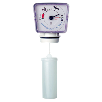

Kann mir bitte jemand die Gewindegröße des Schaudt Frischwasser Sensor angeben.
Ich überlege gerade wie ich das Übel der ständigen Ausfälle und Falschanzeigen am leichtesten beheben kann. Evtl. baue ich mir einen mechanischen Füllstandsanzeiger direkt am Tank ein, siehe Beispiel.
