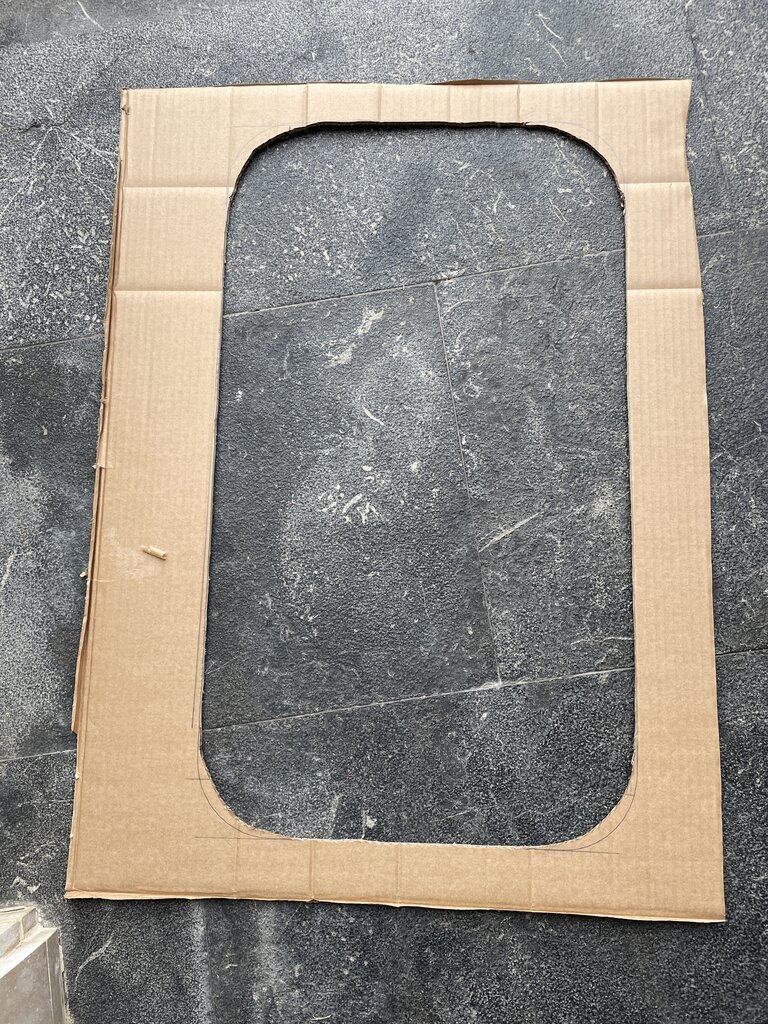

Als erstes habe ich mir eine Schablone gemacht um das neue Fenster an den vorhanden Ausschnitt am Besten anzupassen,

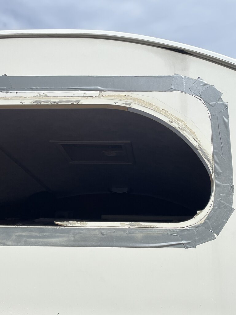

Am Womo anzeichnen und mit Klebeband abkleben, nicht das die Stichsäge noch Kratzer in unser gutes Stück macht,

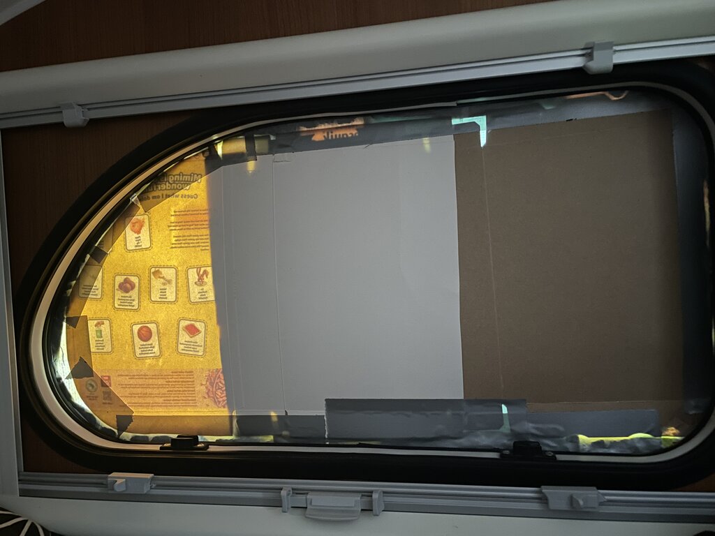

Anschliessend habe ich mit der Stichsäge und einem langen Metallsägeblatt in aller Ruhe ausgesägt, alles gereinigt und anschliessend wie in der Berschreibung Sika aufgebracht. Leider ist der Rahmen nicht zu 100% plan und man muss die Kante des Rahmens mit dem Womo noch mit Sika aufffüllen. Auf der Innenseite ebenfalls alle Hohlräume mit Sika verfüllt und den Innenrahmen verschraubt. Da das Fenster tiefer ist als das Alte muss ich mir jetzt noch einen Rahmen aus Holz bauen um das vorhanden Rollo wieder verwenden zu können.
Ich habe Fertig *2THUMBS UP*
