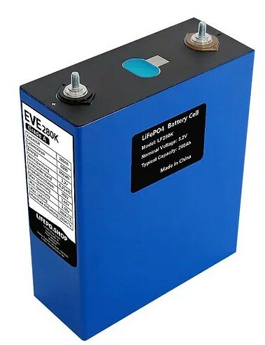

vielleicht eine blöde Frage: es gibt EVE-Zellen mit unterschiedlichen Terminals, ist da ein Qualitätsunterschied zu erwarten?

Die Rechte ist ab Modell 2023, die Linke ist von vorher.
