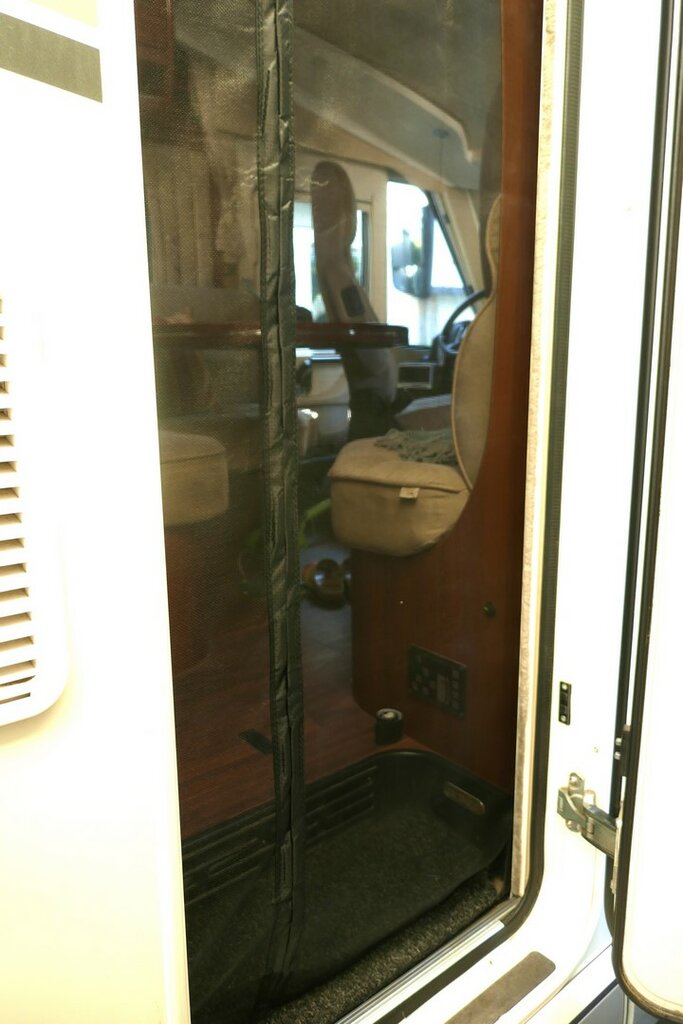

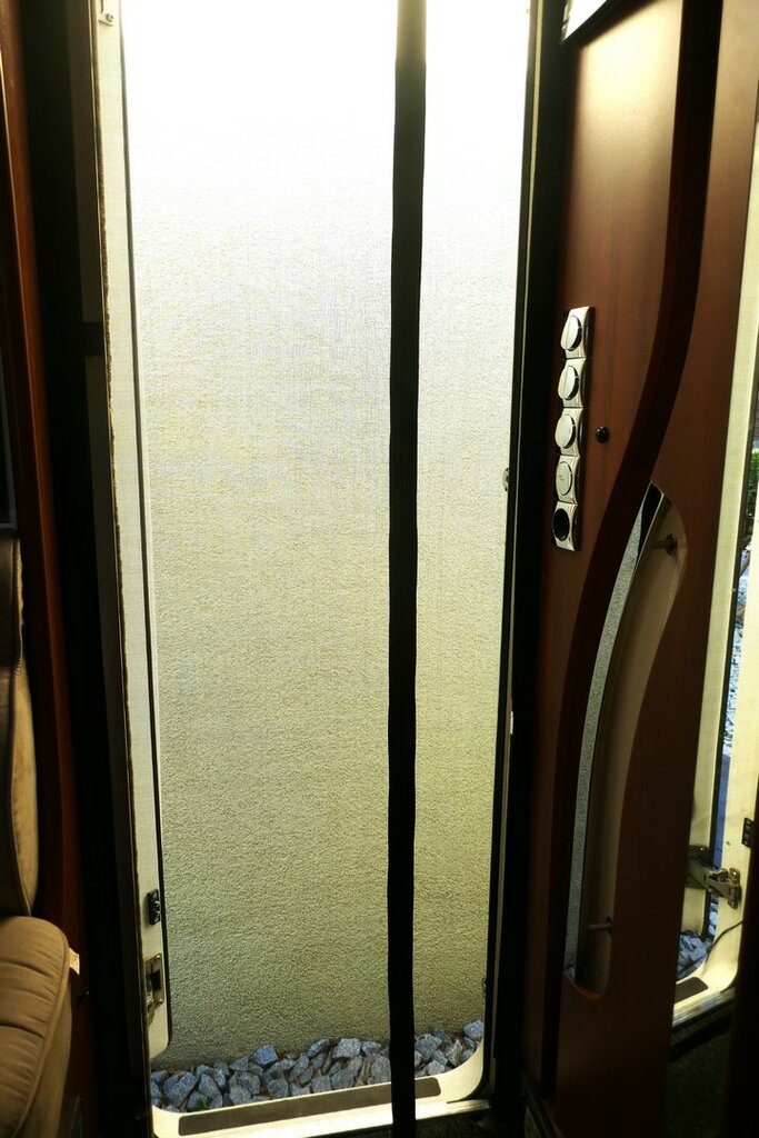

Re: Insektenplissee reparieren oder "Das Chaoswochenende".
oldi45 hat geschrieben: Mo 2. Sep 2024, 13:30Hallo Sven,
vergiss einfach diesen Fliegenschutz und ersetze ihn mit einem asymmetrischen Magnetverschluss Vorhang. Habe dazu schon mal geschrieben. Da springt dann Dein Mops einfach fröhlich durch und Du hast Dich nicht mehr um das Auf- und Zumachen zu kümmern. Kostet nur ein paar Euro und ist schnell auf den vorhandenen Fliegenschutzrahmen geklebt.
Dieses Schiebeding, was nicht nur im ALPA sondern davor in sechs anderen Mobilen war, das ist Driss (würde ein Solinger sagen).
Da meist auch bei Wind die Tür zufliegt, leben die Dinger in ständiger Gefahr.
Und ganz ehrlich finden die klugen Mücken immer rein.

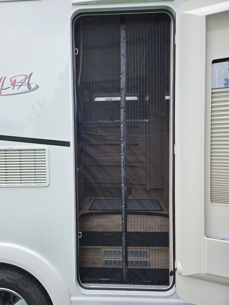

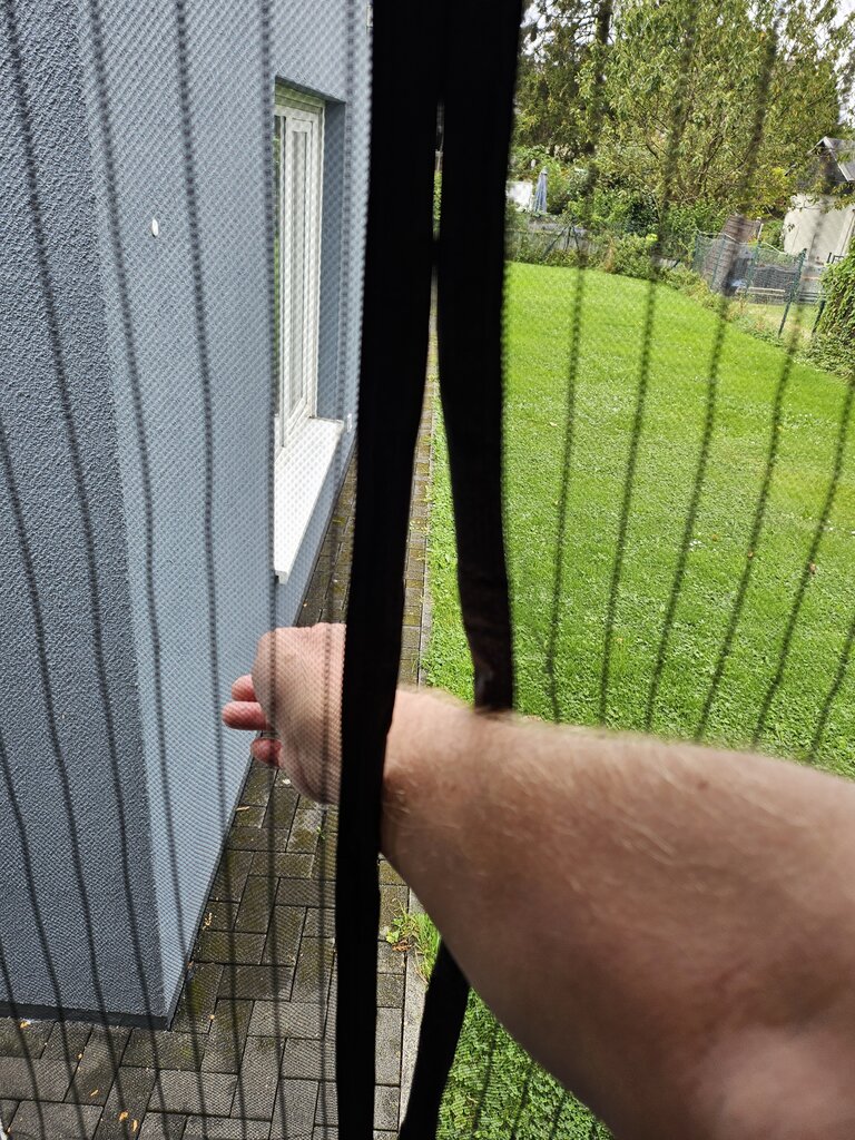

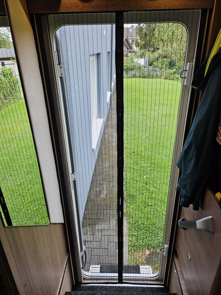

Hallo Sven.
hier der Link:
https://www.amazon.de/dp/B0C2CW3B3S?ref ... asin_title
Die Maße sind 65x195cm. Wichtig ist die asymmetrische Lage des Magnetverschlusses, um bequem die Tür öffnen oder schließen zu können.
Bei der Montage hat man einige Möglichkeiten zur Einpassung durch die Klettverschlüsse.

So einfach.
So simpel.
So gut.
So billig.
10 Minuten und alles ist wieder gut.
Und du gehst da durch und spürst es kwasi nicht.
Hab ich geguckt.
Das Ding müsste raus.
Da soll sich der nächste Käufer mit plagen.
Ich hab jetzt eine Lösung und die ist super.
Vor allem kommt man ohne irgendwas zu berühren durch.
Und der Hund kann rein und raus.
