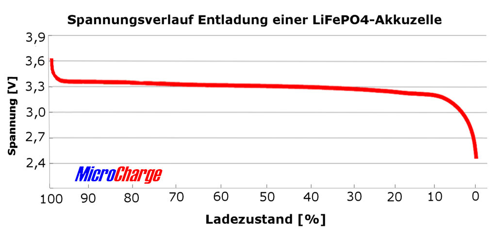

Zum Thema Ladezustand in % oder Spannung: ist bei LiFePo ziemlich schwierig. Die Spitzenspannung (empfohlen je nach Zelle max. 3,65V) ist ganz schnell weg, bei ca. 90% Ladezustand ist die Zellspannung 3,2V, und die bleibt fast bis zur kompletten Entladung auf 3,2V. Also besser ein vernünftiges BMS oder einen Batteriecomputer.

Stimme ich voll zu ...
Darum ist es mit der Spannung immer schwierig auf den Ladezustand zu schließen. Die Tabellen die im Internet kursieren taugen in meinen Augen nur als grobe Orientierung. Zwischen 80 und 30% aber nicht aussagefähig.
