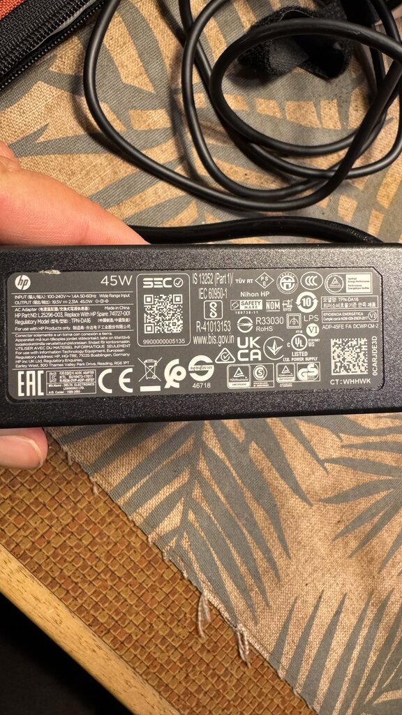

Ich hab ein HP ProBook 440 G10 und das wird an einem 45W Netzteil betrieben, die USB Dose bietet 65W also sollte das doch passen ?
