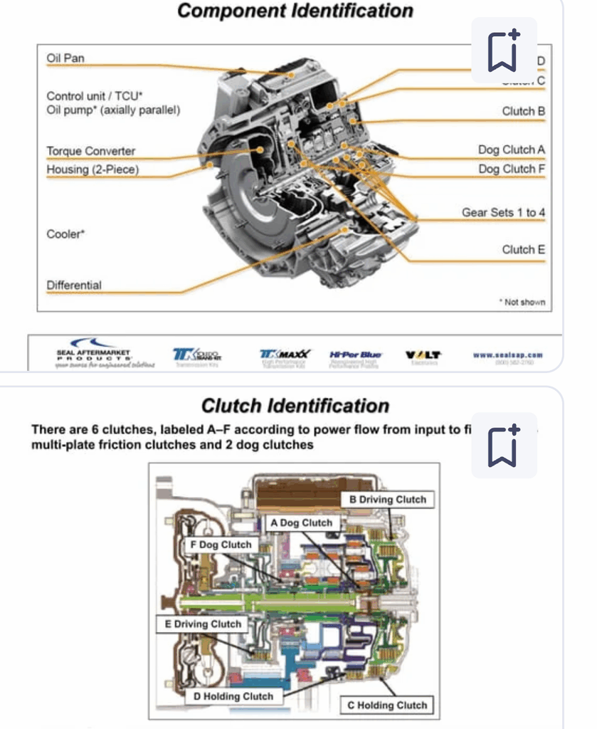

Wo ist denn die Position von dem Wandler im ZF Getriebe ?
Re: Ducato 8 & 9(?) ZF9 Getriebeschäden
Ist das Ironie?
Liegt bei den Wandlerautomatiken doch eigentlich immer gleich.
