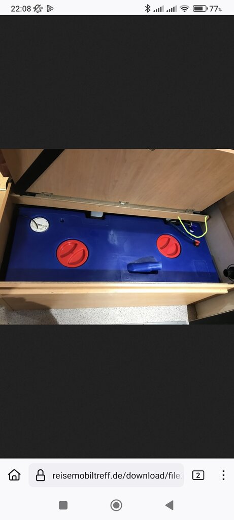

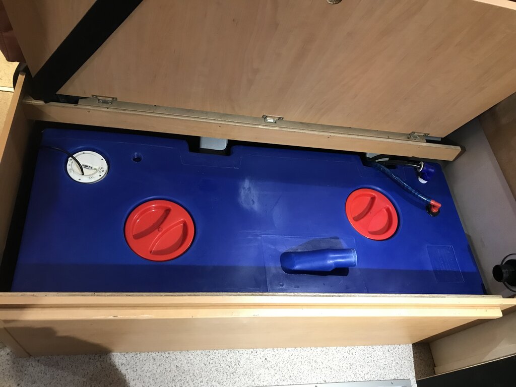

Ist das die Tauchpumpe? Bilder angehängt.

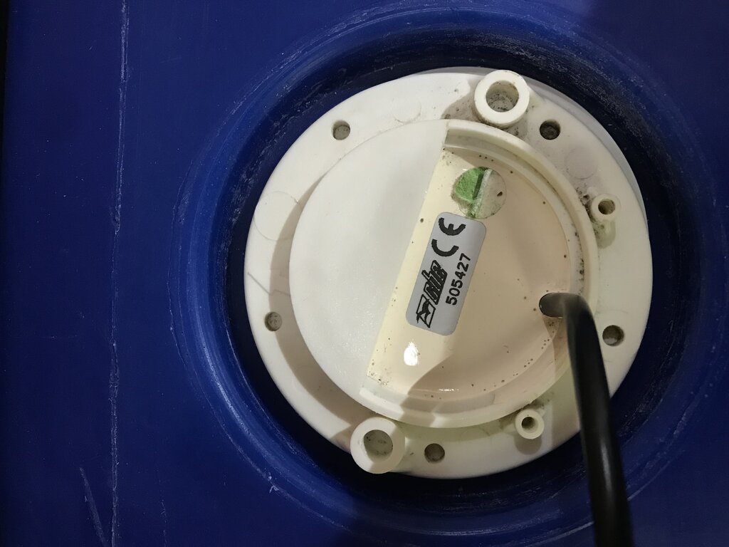

Der weiße Deckel dürfte die Füllstandsmessung sein.LawrenceDee hat geschrieben: Mi 6. Nov 2024, 21:02Frank888 hat geschrieben: Di 5. Nov 2024, 19:35Es gibt 2 verschiedene Arten von Wasserpumpen.
Die Tauchpumpe die findest im Wassertank die wird mit Mikroschalter im Wasserhahn an und ausgestellt beim öffnen oder schließen.
Dann gibt es noch die Druckpumpe die befindet sich außerhalb vom Wassertank musst den Ansaugschlauch der vom Wassertank weggeht folgen.
Beide Pumpen kannst Googeln das du eine Ahnung hast wie die Aussehen.
Dann sehen wir weiter.
Viel Glück.
Fehlt auf dem anderen Bild nicht ein Stück Schlauch zwischen dem blauen Stutzen und dem schwarzen Stutzen rechts.
Hinten rechts sieht es so aus wie ein Saugschlauch zu einer Druckpumpe, der andere dürfte der Überlauf sein. Verfolge mal beide Schläuche.

Hallo Laurenz, da hat jemand mächtig rumgebastelt.
Bei meinem Eura von 2012 war es so, wie von "Kuschelteddy" beschrieben. Frischwasserzulauf über den großen Stutzen, der bei Dir gar nicht angeschlossen ist und den schwarzen Stutzen an der Aussenwand.
Weiss mit Kabel gleich Füllstandssensor. Hinten der blaue Abgang Saugschlauch für aussenliegende Druckpumpe.
Der normale transparente "Gardenaschlauch" gleich Entlüftung bzw. Überlauf. Sieht aber auf dem Foto ziemlich hingebastelt aus.
Einfach mal Deckel abschrauben und schauen ob da nicht doch jemand eine Tauchpumpe reingebastelt hat (allerdings sehe ich da kein Stromkabel) und den transparenten Schlauch als Zulauf umgebaut hat?
