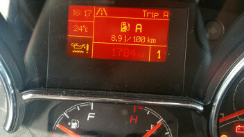

Stimmt, aber wo ist die viel wichtigere Kühltemperatur Anzeige hin gewandert?
So sah meins im 2021'er Duc 7 aus
Re: Duc 7 - Adblue Inhalt ?
Wegrationalisiert wie bei vielen anderen Fahrzeugherstellern auch bzw. in diesem Fall Platz geschaffen für die "Adblue Füllstandsanzeige".
Die rote "Kühlwasser zu heiss" Kontrollleuchte ist ja noch da und zu viele Informationen können manch einen auch verunsichern.
Paßt hervorragend Dein Foto: Wer wird nicht nervös, wenn der Zeiger der Kühlwasseranzeige über den "Normalpunkt" drüber hinaus Rtg.rot wandert?
