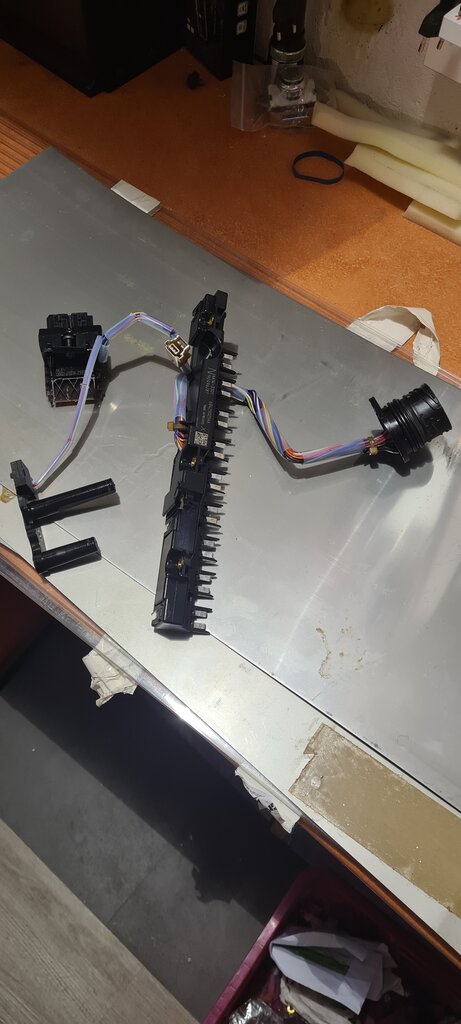

Das ist der Stecker im Getriebe

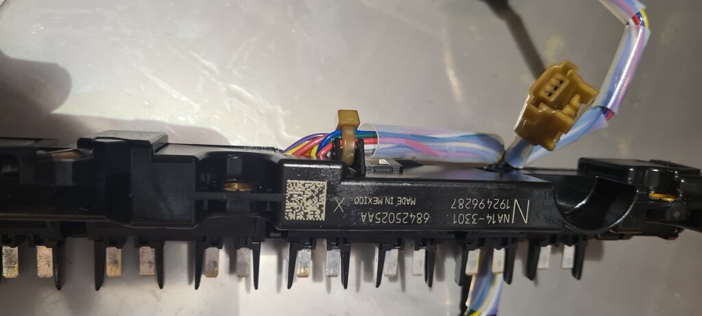

Stecker im Getriebe
Stecker im Getriebe
Stecker im Getriebe

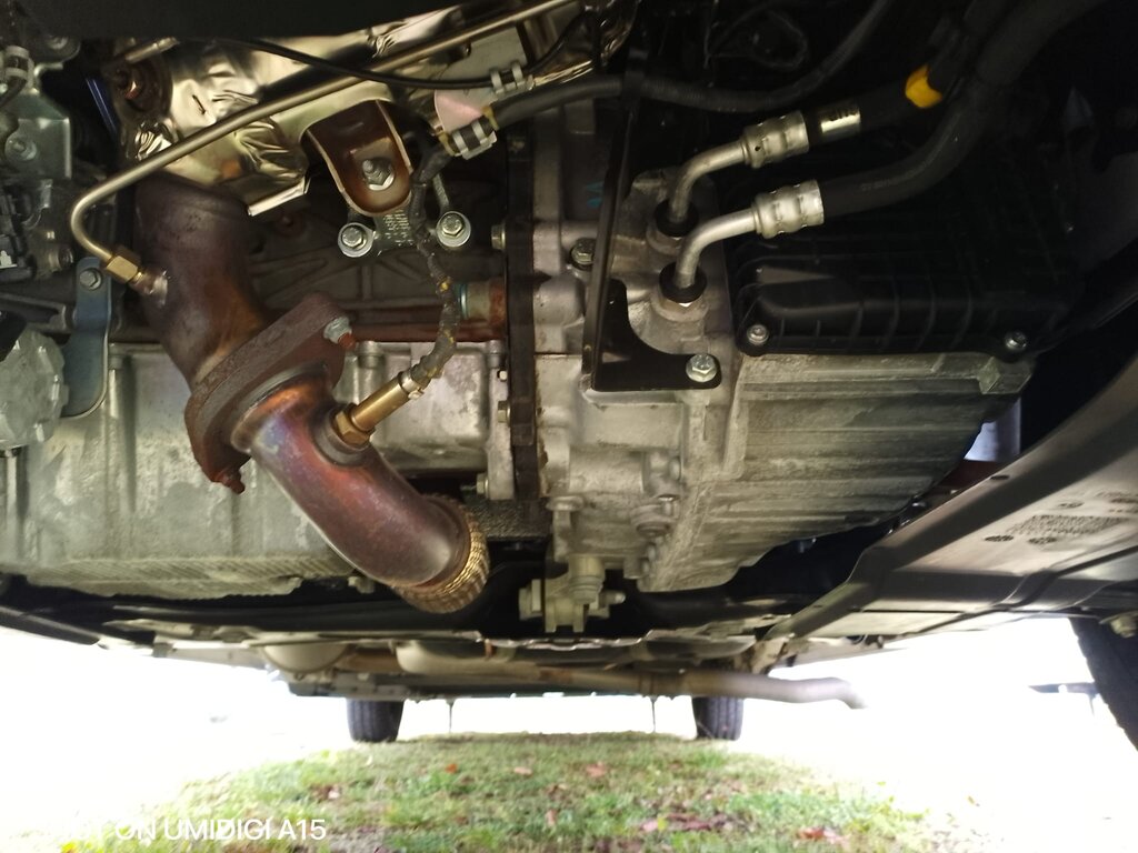

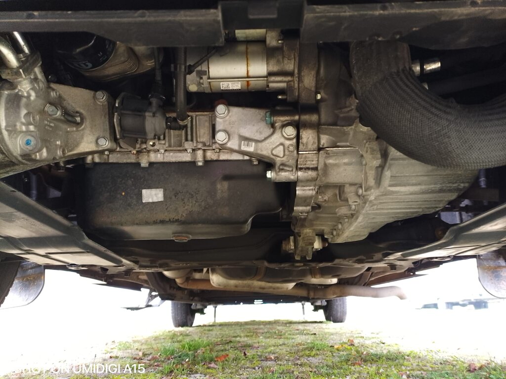

ich hatte ja schon mal geschrieben, daß (gefühlt) der Lufter am Duc8 schneller angeht,
durch eine (gefühlt) höhere thermische Belastung.
Letztes Wochenende traf ich Rübi (Rüdiger) und natürlich gab es viel zu bereden :grin:
Schau Dir mal die beiden Bilder an.
Duc7 ohne Krümmer (wird weiter hinten abgeführt)
Duc8 mit Krümmer neben dem G9.
Bin mal gespannt was Dein Schrauber dazu sagt
und wann über Hitzeschutzbleche nachgedacht wird.
Scharfe Autobahnfahrt und dann ein Stau
oder
eine ordentliche Bergauffahrt und dann ein Stop
kann mMn schon weh tun.

Das mit dem Lüfter kann ich nicht bestätigen. (Die Citroen sind immer auffällig). Ich habe ja 3 Jahre den 7 gefahren und jetzt den 8/9. Da ist bei meiner defensiven Fahrweise kein Unterschied. (Wir haben auch fast nie die Klimaanlage an, wenn dann zum Entfeuchten.
Die Getriebetemperatur liegt max. bei 82 Grad, das ist ja gar nichts fürs Öl zumal bei laufendem Motor das Öl im Getriebe immer in Bewegung ist.
