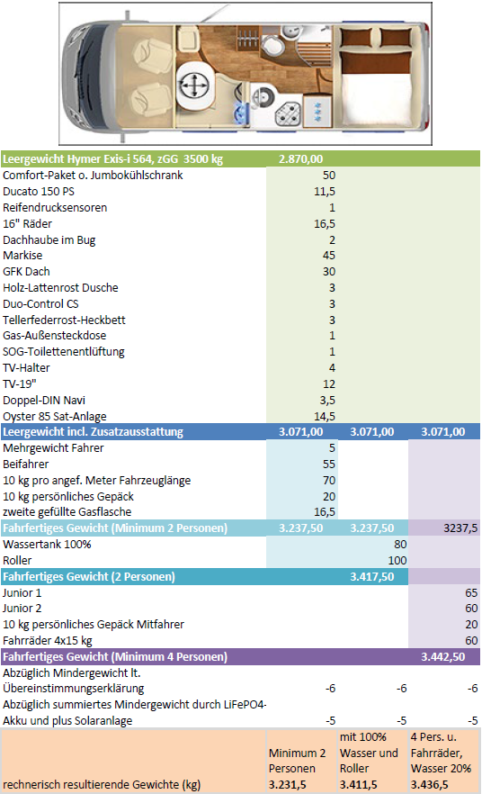

Beiträge: 1725
Re: Gewicht sparen
#59
Beim Kauf unseres Exsis habe ich diese Rechnung aufgemacht. Sie liest sich folgendermaßen: Errechnet wurden die Werte für zwei oder vier Personen, wobei zu viert der Roller zuhause beleiben würde und statt dessen zwei zusätzliche Fahrräder dabei wären. Inzwischen ist eigentlich nur noch der Wert für zwei Leute maßgeblich, der sich laut Wiegung knapp unter 3,5t eingependelt hat - Wohlstandsspeck. Tatsächlich hat die Rechnung aber fast genau funktioniert. Ist natürlich sehr fahrzeugspezifisch und vielleicht kann man dadurch auch nachvollziehen, warum unser Schätzchen für uns so einzigartig ist und eigentlich nicht ersetzt werden könnte.
Beiträge: 2722
Re: Gewicht sparen
#60
rumfahrer hat geschrieben: Do 21. Nov 2024, 09:03
Gute Arbeit, viel Arbeit.
Ich bin mit dem B504, nachdem alles drin war (2 ebikes,Diesel, Wasser, ....) einfach auf eine Obstwaage und war deutlich unter 3500kg. Nur Praxis geht auch. *DRINK*
