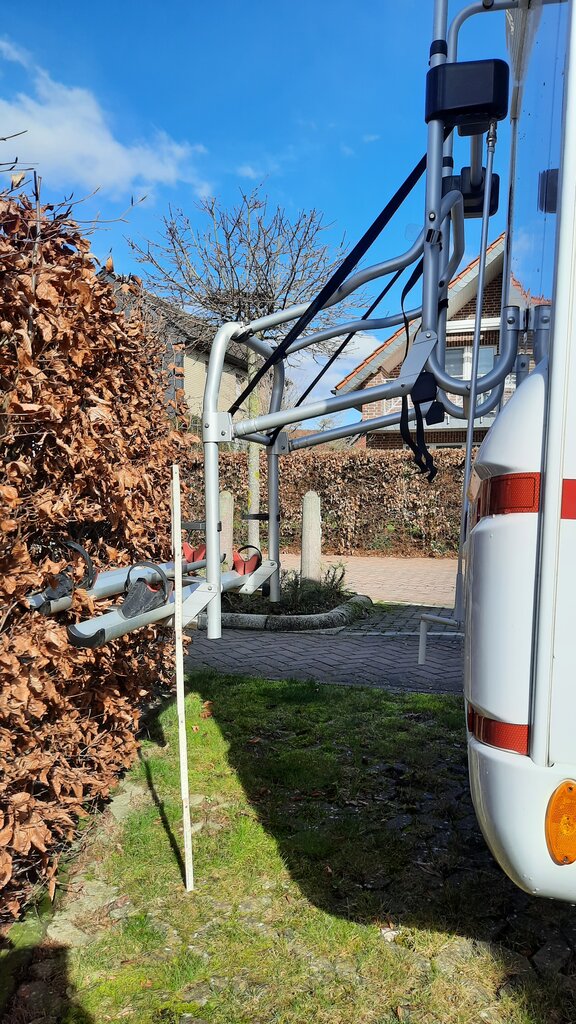

Ein Foto habe ich noch vergessen. Und so sieht der Träger am Heck aus.
Viele Grüße vom Niederrhein,
Herbert

Hast du auch ein Foto vom ausgefahrenen Fahrradträger? Wie weit geht der bei euch runter?

das Womo ist aus dem Winterschlaf geholt und ich habe direkt mal nachgemessen.
Die Konterplatten innen sind 10 x 12cm und haben einen Abstand vom Garagenboden von 84cm.
Die Fahrradschienen haben im abgesenkten Zustand eine Höhe von ca. 68cm zum Gelände. Das Womo steht nicht auf Keile. Ich hoffe ich konnte dir damit weiterhelfen.
