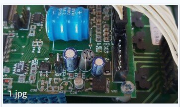

Ist da nicht ein kleiner Akku verbaut, der sich mit der Zeit entladen kann?
Bin mir ziemlich sicher das beim 380 ein Kondensator oder
eine mini Batt drin ist.
Man verliert die Uhrzeit, macht aber nix.

mini Batt
Oder doch einen Akku, der wieder geladen werden kann?
