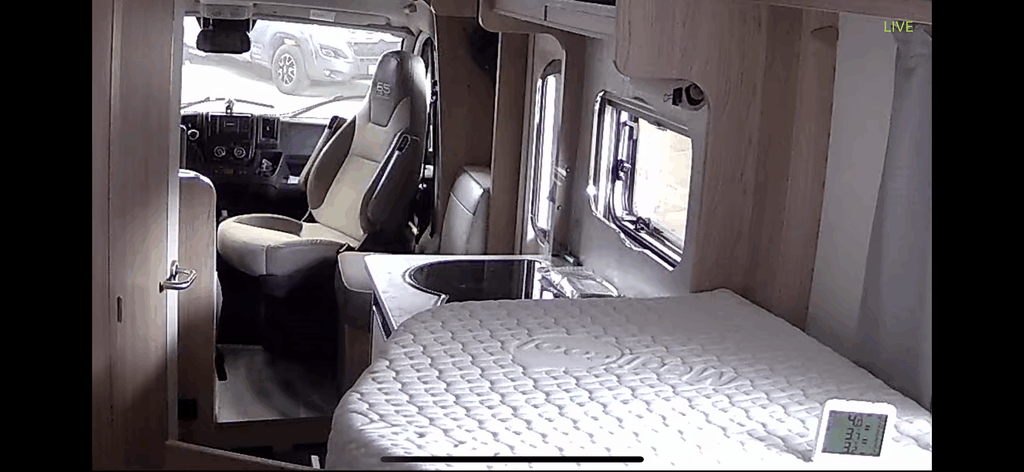

Ich habe auch dauerhaft WLAN im Womo im Winterlager in der Halle und schlage 2 Fliegen mit einer Klappe:
Ich nutze eine billige Webcam zur regelmäßigen Kontrolle und habe mir in den Blickwinkel ein Thermometer gestellt. Das dient während der Saison für „Innen, Außen, Kühlschrank“, daher die 3 Anzeigen.

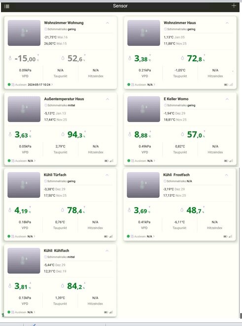

Ich hab eins von den Teilen als Hausaussenthermometer im Betrieb. Das ist im Hauswlan angebunden. Die Batterien muss ich jetzt das erste mal wechseln. Die im Womo fast schon das 2te mal.
Noch mal zum Kontrolieren. Ich hab die acht Geräte wie folgt angeordnet.
1. Fahrerhaus 2. Wohnraum 3. Alkoven 4. Heckbett
Diese Bereiche kann ich auch einzelt abteilen (Tür/Vorhang). So kann ich die einzelnen Temperaturen dann besser sehen.
Weitere hab ich 5. Doppelboden 6. Heckgarage 7. Kühlschlrank und 8. Gefrierfach welche untergebracht.
Das schöne ist das es über Tuya ja auch möglich ist ein wenig zu spielen. Nach dem Moto wenn das unterschritten mach das usw.
Ich hab Temperaturbereiche eingestellt. Sollten die unter oder überschritten werden bekomme ich eine Pushnachricht und kann handeln.
Das Womo steht auch jetzt voll aufgerrödelt vor der Tür. Wir hatten es einmal das wir nicht gemerkt haben das die Heizung ausgefallen ist und wir dann Minusgrade in der Bude hatten. NÖ dann lieber Jonny Controletti

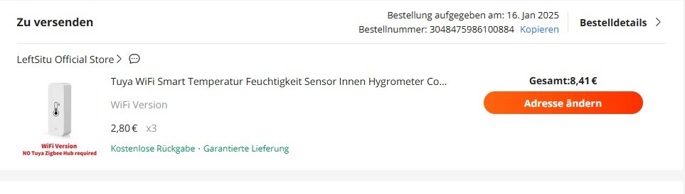

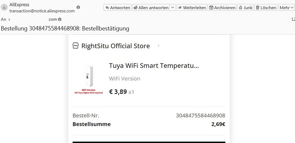

Danke Georg und Oliver,raidy hat geschrieben: Do 16. Jan 2025, 11:58Du nimmst einen Smart Life kompatiblem WLAN-Thermometer wie nur zum Beispiel diesen
wollte ich eh auch mal testen.
Bei Ali mit Erstkunde Rabatt bei dem Händler (max 10Stück) gabs die zum Schnäppchen.
Wer nur eins braucht bekommt die hier fast geschenkt, als Erstkunde.
Bisher ja immer den Umweg über Any Desk gemacht.
Und länger wie 1/2 Jahr im Schnitt halten die BT Dinger bei mir auch nicht mit den 3V Knopfzellen.

Schwimmbutz hat geschrieben: Do 16. Jan 2025, 12:35Ich nutze eine billige Webcam zur regelmäßigen Kontrolle und habe mir in den Blickwinkel ein Thermometer gestellt. Das dient während der Saison für „Innen, Außen, Kühlschrank“, daher die 3 Anzeigen.
So läuft das bei mir auch noch zusätzlich, nur geht das nur bei Licht, und man kann den Verlauf nicht abrufen.
