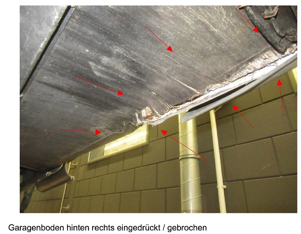

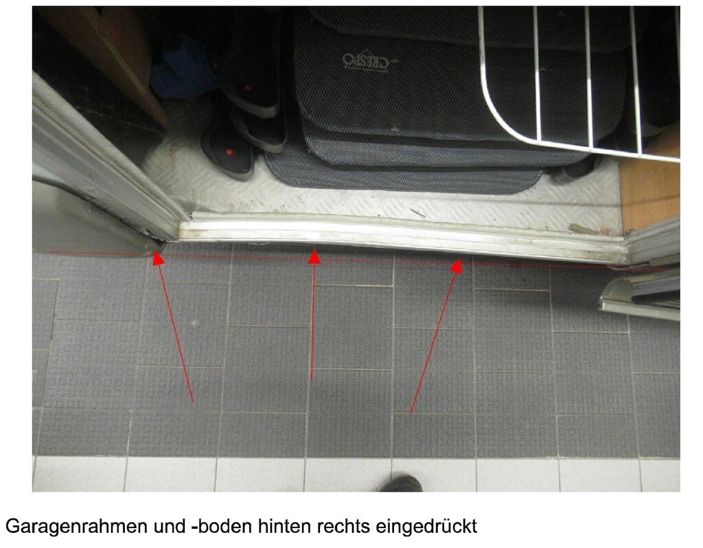

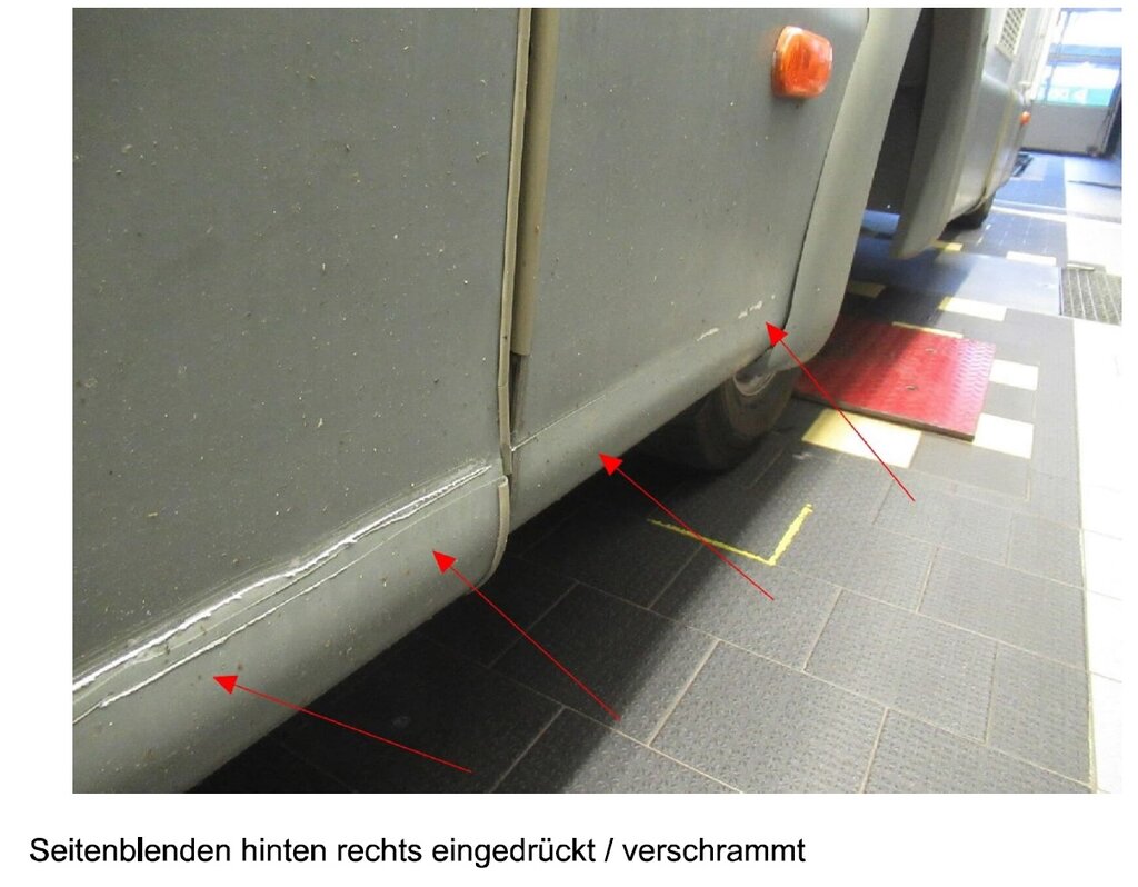

Liebes Forum,
ich habe durch Ausparken an meinem Wohnmobil (Knaus, Sun Traveller, EZ 2003, Alkoven, Holzaufbau mit Aluhaut) einen erheblichen Schaden verursacht. Es ist im Grunde nicht viel zu sehen, aber es haben sich hinten an der Garage die Seitenwände leicht von der Bodenplatte abgelöst. Laut Gutachter ist dieser Schaden problematisch, da dort zukünftig Wasser eindringen kann. Er sagte, dass man im Grunde die Seitenwände neu anbauen müsste, was zu sehr hohen Reparaturkosten führen würde.
Nun die Frage in die Runde: kann mir jemand eine Werkstatt empfehlen, die solche Reparaturen durchführen kann. Habt ihr zudem irgendwelche Ratschläge?

Zeitwert gerechte Rep. würde ich machen, Verformungen zurück Drücken, und mit entsprechenden Aluwinkeln Befestigen und wieder Abdichten.
Die Schrammen, Kosmetik.

Denke auch selber machen falls Du das handwerklich kannst.
Denn das Holz sieht an den Kanten auch nicht mehr frisch aus.

Das erste Feedback ist recht positiv und es scheint machbar zu sein, den Schaden zu reparieren. Die ersten Kostenschätzungen belaufen sich auf einen kleinen 4stelligen Bereich. Wenn das tatsächlich so ist, würde ich das Mobil reparieren und es einfach weiter nutzen.
Ich denke der Gutachter hat den Schaden unter der Prämisse bewertet, dass der Zustand vor dem Unfall wieder hergestellt wird und das wäre ein recht umfangreiches Unterfangen.
Ich möchte ja nur, dass der Bereich wieder dicht ist und auch bleibt und das sollte auch mit einfacheren mittel erreichbar sein.
