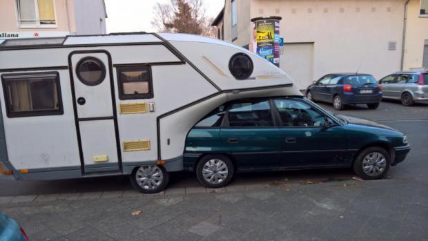

Ich kann mir nicht vorstellen, dass die Entwickler dieser Lösung im Ernst mal eine Vollbremsung aus Autobahntempo geplant haben.
Aber ich sähe schon gerne einmal die Gesichter der TüV - Prüfer, wenn da einmal einer mit sowas vorbeikäme *LOL*
Beiträge: 6807
Re: VW Beetle Camper - el chico
Was soll da passieren? 100km/h (wenn der die überhaupt schafft), bremsen mit 4 Trommeln?

Wenn man mirt diesem Gespann einen Stellplatz (=SP) ansteuert, würde das als erlaubt durchgehen, falls da auch eine Toilette drin ist?

Cybersoft hat geschrieben: Mi 29. Jan 2025, 18:45
Der Trailer wiegt wahrscheinlich nicht besonders viel. Aber die Kraft wird einzig über den Gurt/Bügel ? auf die Regenrinne übertragen! Selbst die popligen Bremsen des Käfers habe ich den Siebzigern schon zum Blockieren gebracht. Einmal richtig draufgetreten und der Nachläufer hängt drauf wie der Eber auf der Sau *LOL*
Die gesamte Bremslast liegt dann auf dem Gepäckträger und der Kuppelhalterung, das hält der niemals aus. Das Auto selbst würde es wohl schon aushalten.

Die elektrische Verbindung für Beleuchtung sehe ich nicht……

Ich sehe in dem Video in erster Linie eine Gespannkonstruktion die in Deutschland so nie und nimmer zum Straßenverkehr zugelassen würde.
Für den Opel Kadett gab es mal ein ähnliches Konstrukt, das war aber über eine Anhängerkupplung mit dem Zugfahrzeug verbunden.
