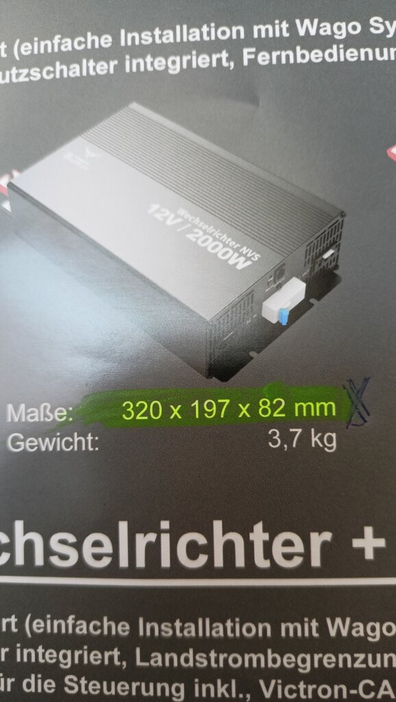

Hier habe ich mal 2 Fotos aus dem aktuellen BullTron Prospekt.
Da siehst du die Batteriemaße welche 2x nebeneinander unter den Sitz passen.
Und der 2000W WR sollte - wenn nur 1 Batterie verbaut ist - daneben passen (evtl. Hochkant montiert).
Vielleicht hilft es dir ja schon ein wenig weiter.

Hey danke schon mal für die Tips, Batterie habe ich schon.....genau wie du vorgeschlagen hast eine Bulltron 165ah. Mir reicht eine denn ich brauche eigentlich nicht viel Strom, mir reicht es wenn ich morgens mein Kaffeautomat damit betreiben kann.
Mir geht es mehr darum den Wechselrichter auch unter den Beifahrersitz zu bekommen, kurzer Weg halt. Das Prospekt mit dem Wechselrichter, wo finde ich den ? Sieht interessant aus. Auf der Bulltron HP ist nichts zu finden. Ach so die 2000Watt sollte der WR schon als Dauerlast schaffen bzw 1600Watt würden vermutlich auch reichen.
Von den Ective Wechselrichter habe ich nicht so viel gutes gelesen, lasse mich aber gerne eines besseren belehren.
Den Prospekt habe ich auf der CMT mitgenommen.

Der kann aber nicht von Bulltron sein zumindest bieten die auf der HP keinen an. Steht da ein Name auf dem WR ?
Beiträge: 1318
Re: Ducato Wechselrichter u. Batterie Beifahrersitz Bj.20
Hier noch ein etwas anderes Foto vom Prospekt, da kann man das BullTron-Logo (oben links) besser erkennen.
Und dass die die WR nicht selbst herstellen halte ich für normal.
Sie hatten auch auf der CMT noch keinen physisch dabei und dass auf der HP (noch) keine sind weiß ich auch ... Bin ja selbst daran interessiert ;-)
Ich wollte - irgendwann - die anmailen und nachhaken. Vielleicht ist in 2 Wochen auch jemand von denen - der etwas weiß - auf der free in München.
