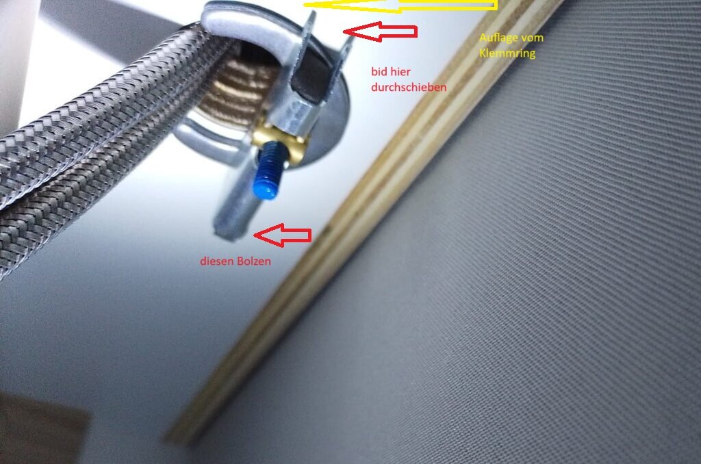

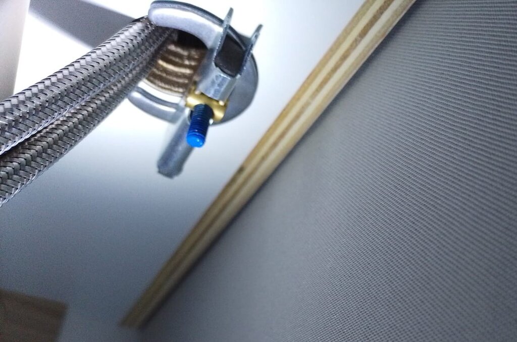

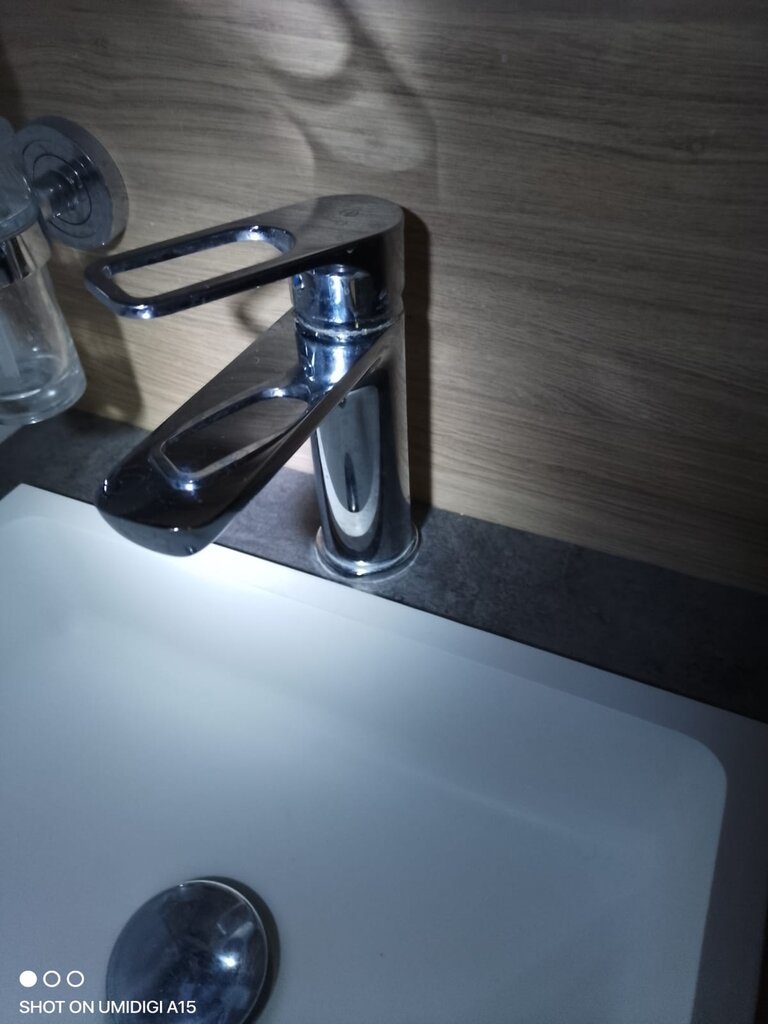

Schönen guten Abend,
ich brauche mal bissi Unterstützung, mein Hahn wackelt :grin:
Letzten Samstag bin ich mal dagegen gestubst, zack, er ist locker.
Hat jemand auch diesen Typ verbaut, bzw. weiß jemand,
wie ich den wieder festziehen kann ?
Ich habe so eine Befestigung noch nie gesehen.
Herzlichen Dank für nen Tip.

Würde zuerst den Stopfen Warm/Kalt sprich Blau/Rot raus hebeln.
Dahinter vermute ich eine Schraube welchen den Hebel befestigt.
Diese lösen und Hebel abnehmen.
Vermutlich sieht man dann oben eine Schraube welche bis unter dein Waschbecken führt.
Bei dir Blau.
Evtl Kunststoff, daher vorsichtig nachziehen.
Gruß Manfred B.

Für mich sieht das aus als wäre es ein Kippdübel der den Hahn hält. Da wird man nur von oben etwas machen können. Der Hebel dürfte von einer kleinen Inbus Schraube hinten am Hahn gehalten werden. Ich denke wenn der Griff ab ist kommt man an die Schraube vom Dübel und kann sie nachziehen. Viel Erfolg!

für mich sieht das so aus: das blaue ist die Schraube der Armatur, kommt von oben durch die Arbeitsplatte. Darauf sitzt dieser messingfarbene Knebel als Mutter, der wiederum von diesem dicken, kantigen Teil gedreht wird. Hast du mal dieses kantige Teil versucht zu drehen und damit die Mutter nachzuziehen?

Denke auch das die blaue Schraube für die Halterung ist.
ABER - muß der Bolzen nicht komplett durchgeschoben werden, damit der Andruck auf den Klemmring beidseitig erfolgt.

Das Blaue ist die Schraubensicherung damit soll verhindert werden dass sich die Schraube durch Erschütterung von selber löst.

Jedenfalls kann mit dem blauen Gedöns die Vorspannung erhöht werden. Entweder direkt daran drehen oder abpfriemeln und mit passender Nuss nachziehen.

Auf der Rückseite des Hahnes sind zwei mini Madenschrauben.
Hab mich noch nicht getraut diese mal aufzumachen.
Evtl. kann man dann den Hahn (Mischbatt.) hochziehen
und die Hülse mit der Gewindestange nachziehen.

Der Sockel aus Metall steht auf dem Waschtisch. Nach unten hat er drei Gewinde, eines für die Gewindestange zum Befestigen und zwei für die beiden Schläuche (warm und kalt). Alle drei Anschlüsse gehen senkrecht durch das Montageloch. Eine Madenschraube oben gibt es im Normalfall nicht. Kann jetzt sein, dass diese Madenschraube(n) die Anschlüsse ( Verschraubung) im mobilen Bereich gegen lösen sichern. Das würdest du aber spüren und abtasten können. Sind die beiden Madenschrauben mittig übereinander sichern sie die Gewindestange. Sind die Madenschrauben links und rechts werden sie die Wasserleitungen sichern.
Ich bleibe dabei, dass die blaue Mutter ( oder was immer es ist) die Garnitur fixiert.

Ich würde die Madenschrauben nicht öffnen, die halten bei der Womo-Mischbatterie das Gehäuse der Mischbatterie. Dieses könntest Du dann nach oben abziehen um z.B. den Mikroschalter zu tauschen. Das hat aber Man nichts mit der Befestigung zu tun (zumindest bei meiner nicvt). Die Befestigung erfolgt von unten (unter der Arbeitsplatte).

Genau Das wird die Lösung sein. Dieses Langgewinde (Das "Blaue" ist flüssige Schraubensicherung) lässt sich mit ziehmlicher Sicherheit nur von Oben Bewegen.

du hast mein Hirn zum Arbeiten angeregt. Und ich muss sagen, vermutlich hast du Recht. Der Bügel unten sieht wie ein Klappdübel aus. Sprich man kann die Garnitur von oben einschieben und über eine kleine Feder dreht sich der Halter quer. Zwingend muss man die Schraube aber dann von oben anziehen.
Das Bild kann nicht groß genug gezogen werden um die Feinheiten zu erkennen. Mit deiner Annahme jedenfalls wäre der doch hohe U Stahlbügel mit der Messing "Zylindermutter" erklärbar.
Andererseits sieht die Schraubensicherung jungfräulich aus. Über diese lief noch keine Mutter.
Ich würde mir die Verschraubung nochmals genau von unten ansehen ( vermutlich sieht man schlecht hin). Ist diese überhaupt von unten drehbar???
