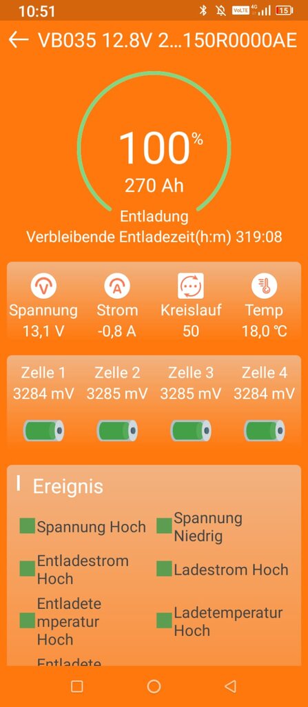

Wir sind jetzt 2 Tage gestanden, hatte gestern Nachmittag noch 77% Ladestand.
Heute früh habe ich nochmal nachgeschaut, es wurden 100% angezeigt.
Über Nacht, ohne Nachladen von ca. 70 auf 100% angestiegen ???
Es hätten eigentlich noch 50- 60% sein sollen.

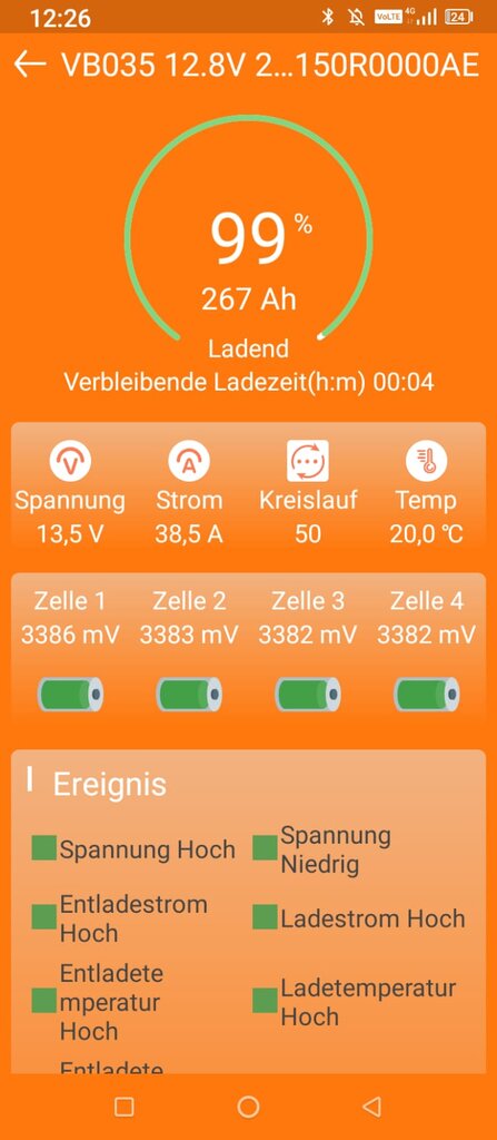

Wir sind jetzt eine halbe Stunde weitergefahren, geladen mit booster 45Ah,
Kühli war auf Auto. Spannung ist von 13,1 auf 13,5V hoch.

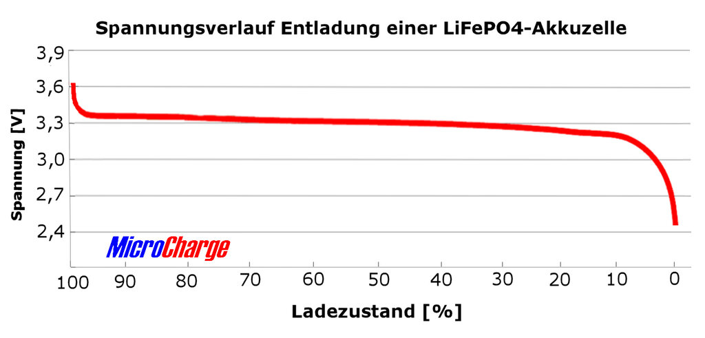

Das liegt an der Prozent Umrechnung.
Wenn Du die beiden Spannungen aufgeschrieben hättest wirst Du mir minimale Unterschiede in der Spannung haben.
Die Kurve von Lifepo4 Zellen ist sehr lange sehr flach und damit anhand der Spannung schwierig. Da sind ein paar Zehntel Volt gleich richtige Sprünge in der SOC Prozentangabe

Die 13,1V entsprechen genau deinen erwarteten 60%.
Da ist die Anzeige, warum auch immer, vollkommen aus der Syncronisation rausgelaufen.

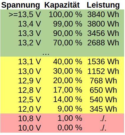

die Prozentangaben vom BMS sind sehr unzuverlässig. Ich habe schon Anzeigen gesehen, die überhaupt nicht stimmen, wie 100% und 10,6V. Der Akku war quasi leer!
Einzig die Ausgangsspannung (im Ruhezustand!) kann dir einen ungefähren Überblick über den tatsächlichen Zustand geben.
Dazu habe ich mal eine Tabelle gefunden und auf meine Akkukapazität umgerechnet.
Hier ist sie:
LG, Werner
Hier ist sie:

Das ist durchaus möglich. Gerade im mittleren Bereich sinkt die Spannung nur sehr langsam. Sehe dir dazu die Grafik von "Cybersoft" an.
