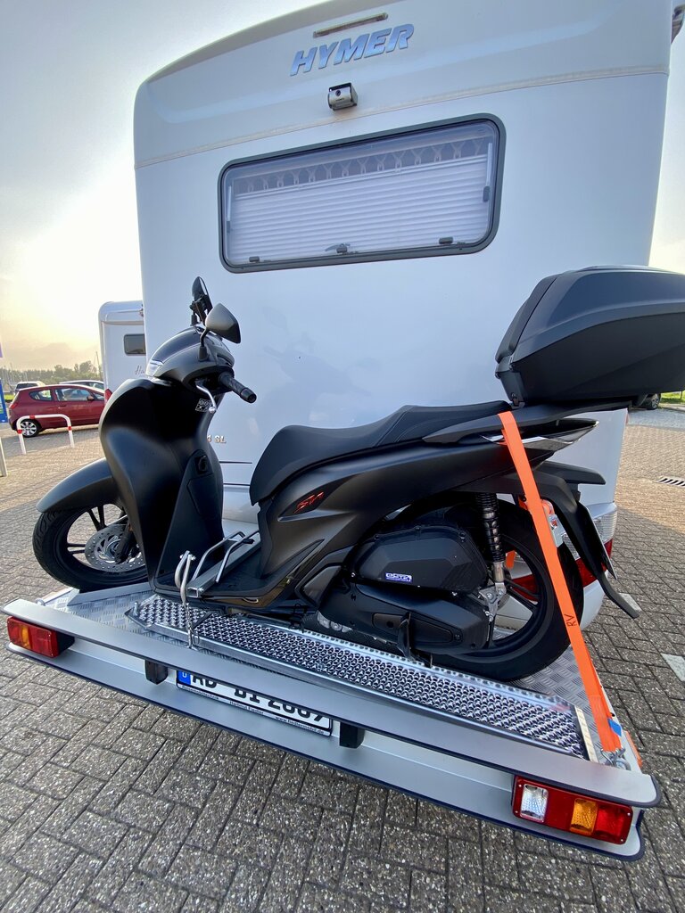

Wieviel kannst du denn überhaupt zuladen? Ein älterer Honda SH 125 wiegt um die 120 kg + Träger nochmal 20 kg + Halterung. Macht in der Summe ca 150 kg on Top! Ein neuerer 150er wiegt sicherlich schon 160 kg, das würde ich als erstes abchecken.Don2069 hat geschrieben: Do 27. Feb 2025, 17:19Mit unserem kleinen Wohnmobil stehen wir vor der Frage einen Rollerträger anzubauen.

Ich bin gerade dabei, habe einen Träger gebraucht gekauft und die Halterung für unter das Fahrzeug von einer Schlosserei bauen lassen, nächsten oder übernächsten Monat wird das alles montiert.Bei der Berechnung der auftretenden Lasten muss die Hebelwirkung unbedingt mitgerechnet werden.Es gibt im Wohnmobilforum einen Achslastrechner in den Du nur die geforderten Werte eintragen musst, dann siehst Du unter Berücksichtigung der Hebelwirkung die auftretenden Gewichte.
Beispiel für mein Fahrzeug:
Radstand 380 cm
Überhang 160 cm
Träger 85 cm
Trägergewicht 76 KG (Incl.Anbauteile)
Roller Kymco 125 120 KG
Ergibt Belastung HA 320 KG
Entlastung VA 105 KG
Traglast Reifen und Felgen ausreichend
Derzeitiges Gewicht HA 1500 KG
Erlaubt HA 1950 KG
Tatsächlich HA 1820 KG
In dieser Aufstellung ist die Hebelwirkung berücksichtigt.

Re: Rollerträger: ja/nein/vielleicht?
Hymer B678 individual
2025: Spreewald, Norwegen, Ocean Race Europe Kiel, Drachenfest Rømø
