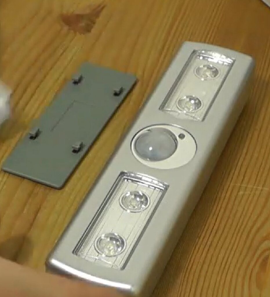

ich bekomme ( ohne Gewalt anzuwenden ) die Leuchte nicht entfernt.
Habe mal ein Foto angehängt. Jemand einen Tipp wie ich die losbekomme. Muss wohl die Batterie ersetzen.

Ist das auf der rechten Seite eine verchromte Raste?
Die evtl. runter (nach hinten) drucken und gleichzeitig versuchen die Leuchte zur Seite wegschieben.
Geht das?

vielleicht auch reindrücken oder rausziehen. Sowas in der Art. Da kann auch ein leichter Knackpunkt (Widerstand) sein.

In diesem Video sieht man auf der Rückseite 4 eckige Löcher. Wenn das bei deinem Modell ähnlich ist, dann muß man die Lampe nach rechts oder links schieben und dann nach vorne abnehmen.

kann sein, das da 4 Flachfedern einrasten müssen. Die müßten dann nach vorne rausgehebelt werden.

Die hatte ich auch mal drin, war eigentlich ganz praktisch. Die wird über 4 Nasen eingehängt.
Klopfe von links mit dem Hammer und einem beherzten, aber nicht Gewaltsamen Schlag auf das Gerät, dann löst sie sich wieder (Stück Holz dazwischen halten) .

In diesem Video sieht man eindeutig, wie man es entfernen muss. Das hängt aber wohl leider davon ab, wie herum das Teil an die Wand geklebt wurde.
Hier sieht man den Halter sehr gut:
Also wie schon gesagt, durch seitlichen Druck (oder leichten Schlag) entfernen.

der Vorbesitzer hat die Leuchte direkt mit beidseitigen Klebeband befestigt da an der Platte ( Bild von Post 1 ) die Nasen kaputt sind. Demnächst kommt eine neue Leuchte dorthin.
