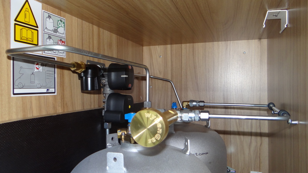

danke für deine Einschätzung, das liest sich grundsätzlich logisch. Aber das müssten ja die Fachleute (davon gehe ich in diesem speziellen Fall der Verrohrung einfach mal aus) vom Gasverein auch wissen, wie auch der EInbauer und der TÜV Gutachter, der das abgenommen hat? Das sind drei Instanzen.
Dann noch, Unterflurtanks sind auch fest verrohrt, gibt es da keine Verspannungen, keine Vibrationen?
Speziell bei bei meinem Einbau, die Rohre sind zumindest seitlich zusätzlich befestigt. Insgesamt müssen die Verschraubungen sicherlich gewisse Spannungen/Vibrationen/Schwingungen aushalten können.

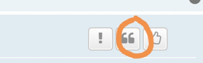

Du hast meinen Post kopiert und eingefügt. Klappt die Funktion Zitat bei dir nicht?

A) Wer sich das Foto der Flaschen ansieht, erkennt einen blauen Hebel. Der ist, laut Beschreibung auf der Webseite von Frau Nöfer ( Gasfachfrau ) https://www.gasfachfrau.de/de/gasflaschen.html auch bei deren angebotenen Alu-Flaschen zu erkennen. Diese Teil ist das Ausströmventil( mit schwarzem Rändelrad zum Öffnen der Flasche) verbunden mit einem Abgang, in dem eine "Bruchsicherung" eingebaut sein soll. (Leider gibt es keine entsprechende Zeichnung zu diesem Teil.) Daran wird entweder ein Schlauch oder ein Rohr angeschlossen, um die Verbindung zum Gasregler zu ermöglichen.
B) Was auf dem Foto eindeutig zu erkennen ist, ist das ausschließlich die Füll-Leitung gegen Schwingung gesichert( an der Seitenwand rechts fixiert ) ist. Die Verrohrung von den beiden Flaschen ist zwar "künstlerisch wertvoll" gebogen und verlegt, aber nicht gegen Vibrationen usw. gesichert. Aber, das hat ein Fachbetrieb gebaut. Wird schon seine Richtigkeit haben.
C) Auch bei Wynen gibt es so ein Sicherheitventil, welches nur unwesentlich anders als die normalen Entnahmeventile aussieht.
Aus dem Bild mit dem blauen Hebel kann also schließen, dass eine ausreichende Sicherheit (ähnlich den Schläuchen mit Schbruchsicherung) bei Verschieben der Tankflaschen ( z.B. durch Aufrall) gegeben ist. Zusätzliche Sicherheit dann durch den DuoControl CS-Regler.
