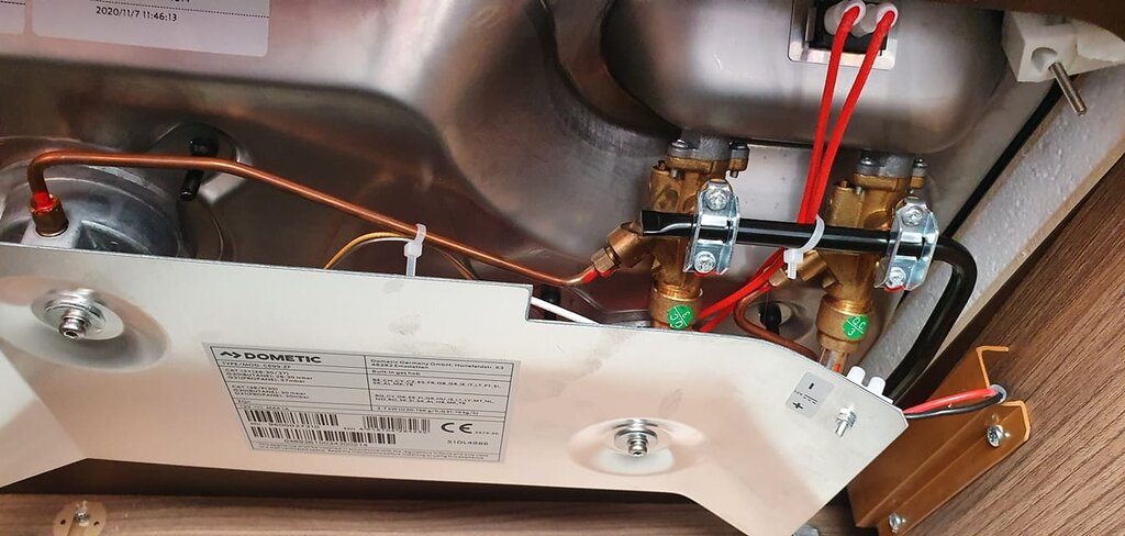

Bei steht auf dem Typenschild unten am Herd, wie viel Gas pro Stunde verbraucht wird. Ist ein "Von Bis" Wert.
In der Bedienungsanleitung stehen die Daten meist auch drin.

ans typschild komme ich ohne ausbau nicht, ba habe ich keine...
Re: Wieviel Gas braucht der Herd...
Probier mal mit dem Handy blind unter den Kocher zu fotografieren.
