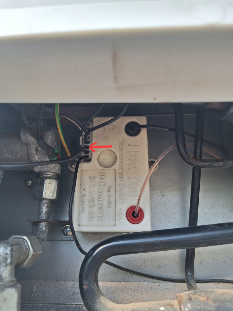

Hallo, bei mir war es das gleiche Problem.
Kein Gas , kein Klick klick.
Dann alle Kabel kontrolliert.
Und da war tatsächlich bei einem Kabel ein Wackelkontakt. Siehe Bild. Stecker abgezogen . Kabelschuh bisschen zusammen gedrückt. Damit hat es dann geklappt

Hallo Skippy,Skippy111 hat geschrieben: Di 25. Mär 2025, 15:27Und da war tatsächlich bei einem Kabel ein Wackelkontakt. Siehe Bild. Stecker abgezogen . Kabelschuh bisschen zusammen gedrückt. Damit hat es dann geklappt
Manchmal kann es so einfach sein.....
