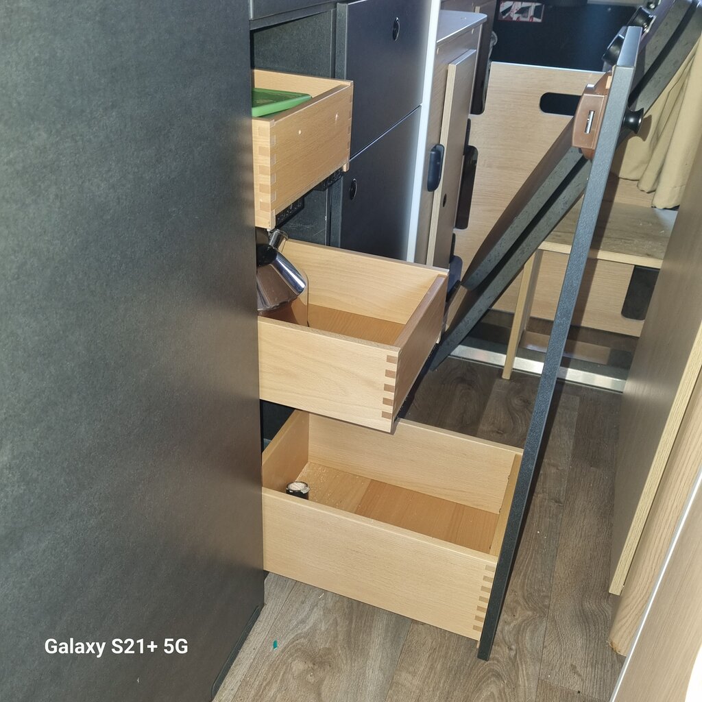

Re: Regalbretter durch Vollauszug-Schubkästen ersetzen
Ich hab das etwas ander gelöst, da ich auch nicht gerne Platz verschenke.
Erstmal hab ich meine Schubladen paßgenau selber gebaut. Außerdem hab ich die Tür abgebaut und mit der unteren Schublade verschraubt. So verschenke ich keine Breite. Vieleicht nicht die schönste Lösung, aber wenn die Tür zu ist, siehts keiner. Die Türverriegelung funktioniert auch so ohne Probleme.
Im oberen Fach sind die Absperhähne, da machte ein Schubfach keinen Sinn.
Sehr geil, sowohl das Entfernen der Tür und damit auch der einengenden Zarge ist eine gute Idee, wie auch die überlappende Front beim Südschweden.
@WuG: Dann brauche ich auch die Seite nicht aufzufüllen, das spart nochmal Gewicht und Platz.

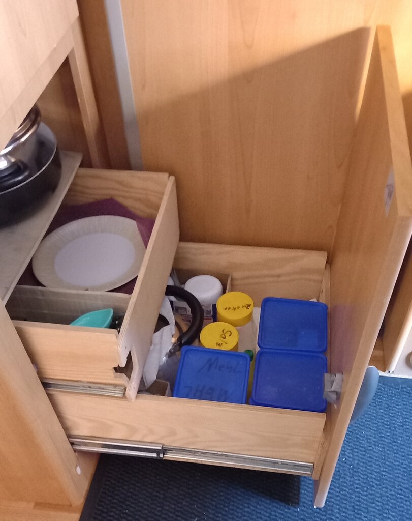

So, der erste Schrank ist umgebaut:
Die zwei fetten Kästen darin sind Vollauszug-Soft-Close-Schubladen mit jeweils 20cm Innenhöhe und 50cm Tiefe.
Deren Frontblenden sind 25cm hoch, damit man von unten eine Griffkante zum Herausziehen hat.
Auch das Brett mit der Kaffeemaschine ist zum Nachfüllen/Service in voller Tiefe ausziehbar, das der Mikrowelle ist hingegen fest montiert.
Insgesamt wiegt das Material für den Umbau 40Kg.
Sehr praktisch: Wenn man etwas schief steht, kann man eine Schublade herausziehen, um zu verhindern, dass die Schranktür ständig zufällt.
Bei der Heißluftfunktion der Mikrowelle ist eine geöffnete Schranktür wärmstens zu empfehlen.
Unten drunter passt noch eine Einkaufs-Klappbox, für z.B. Getränke und Leergut.
Schaut echt professionell aus ... Sehr gut gemacht

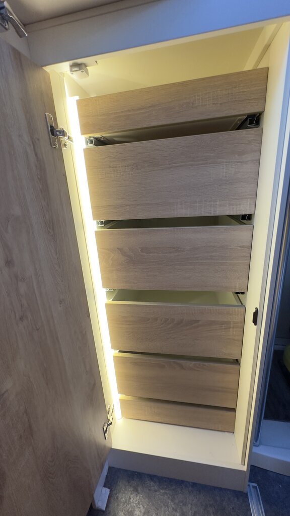

Und zum Abschluss des Projektes dann noch der Kleiderschrank:
Die Esspapier-Regale sind rausgeflogen und dafür richtige Schubläden mit Vollauszug und 600er Tiefe reingekommen.
Ja, die Abstände zwischen den Schubläden sind nicht gleich. Leider waren da einige Dinge, die in den Bewegungsraum der Auszüge ragen und diesen einengen, darum musste ich auch die jeweilige Höhe der Schubläden selbst unterschiedlich auslegen.
Dieser Schrank hat es leider in sich, denn das Material hierfür wiegt stolze 80Kg, die wir uns aber noch gut leisten konnten.
Bleiben noch 320Kg für Grillfleisch und Eierlikör.
Jetzt ist es für uns perfekt.

- Giftymobil
- Beiträge: 485
Sieht top aus, gute Arbeit! Der Aufwand hat sich gelohnt und wenn es sogar mit dem Zusatzgewicht keinen Ärger gibt ist doch alles gut!

19,2Kg - 19er und 16er Spanplatten für 600er Schubladen 200er Höhe
15,6Kg - 19er und 12er Spanplatten für Seitenwand
=75,4Kg (zzgl. Schrauben)
Die zwei entfernten Knäckebrot-Bretter und deren Glasbodenhalter brauche ich nicht abzuziehen, die wiegen so gut wie nix.
8,8Kg - 2 Schubladensysteme 86/600
24Kg - 4 Schubladensysteme 200/600
7,8Kg - 19er und 16er Spanplatten für 600er Schubladen 86er Höhe
Gruß Michael
________________________________________________________________________
Im Einsatz mit Frankia F-Line A740 Plus
