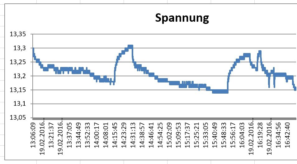

Beiträge: 8599
Re: Dometic kühlt sehr schlecht mit 12 Volt
#159
Spannungsverluf vom Aufbauakku wenn die Lima läuft (Fahrbetrieb). Sommerzeit
Kühlschrank auf 12V
Die 3 höchsten Ladespannungen waren immer nach dem Start vom Womo.
Beiträge: 4000
#160
biauwe hat geschrieben: Di 8. Apr 2025, 15:54
Gleiches kann ich auch feststellen, nach einer gewissen Fahrzeit regelt die Lima die Leistung nach unten.
viewtopic.php?t=3701
