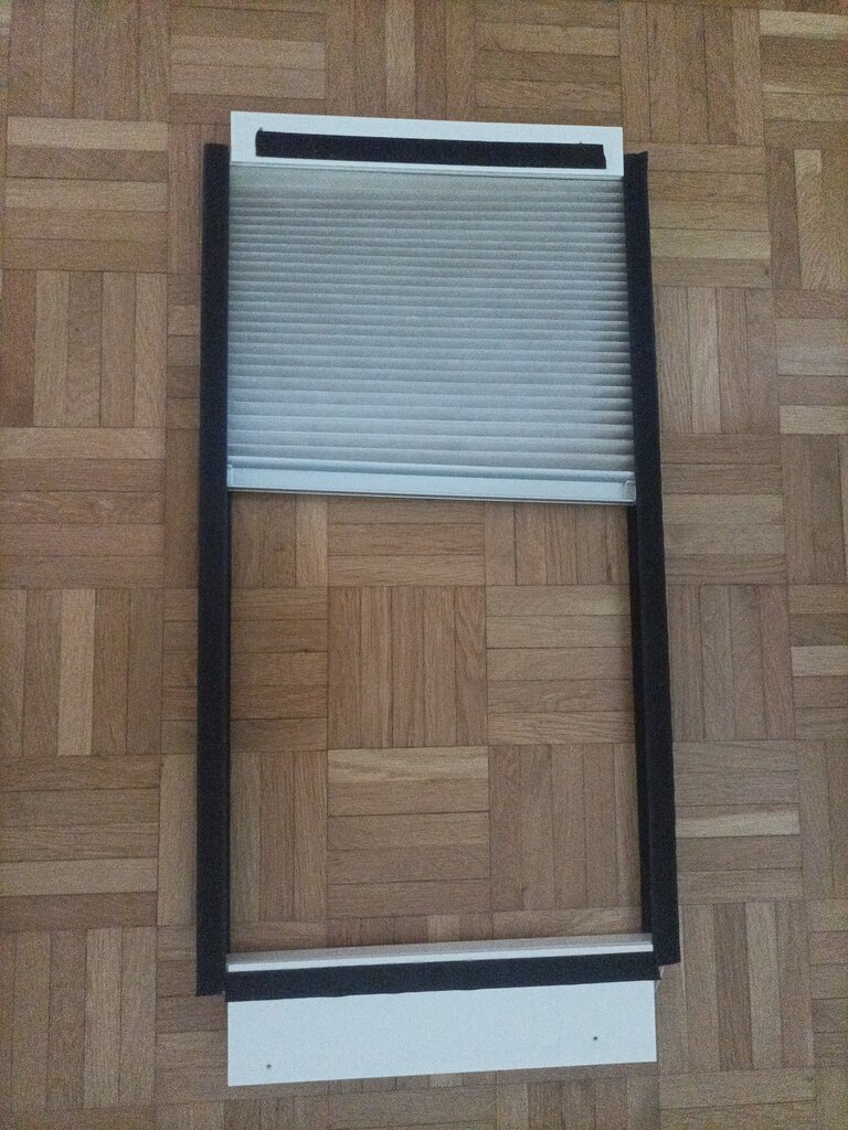

Hallo zusammen habe gestern noch die wenigen Mängel in meinem Wohnmobil gelobt , leider ist heute beim zumachen des Rollos im Fenster der Aufbautüre vom Dethleffs Trend von der Firma (Tegos) , die Schnüre gerissen und das Dingen hängt jetzt auf halb 8 .
Weiß einer von euch welcher Aufwand es ist das ganze zu reparieren bzw. eine neue Schnüre einzuziehen oder hat das selber schon mal gemacht.

Yep, allerdings bei einer Horrex Fliegengittertüre.
Da konnte man die gesamte Fliegengittertüre ausbauen, das Plissee auf dem Tisch zerlegen, neue Schnüre einziehen, zusammen bauen, fertig.
Paar Inbus/Torx/Kreuzschlitz Schraubenzieher reichen.
Dann noch eine 0.8 oder 1.0 Plissee Schnur, paar Quetschhülsen. Fertig.
Das Ding sieht aus wie ein Buch mit 7 Siegeln, einmal geöffnet, kapierst du es sofort.
Brauchst halt etwas Zeit, mehr nicht.

Du musst die Tür Verkleidung demontieren dann ist es relativ einfach das Rollo auszutauschen . Ist nur mit Klebeband fixiert.
Wie geschrieben bei Tegos sind die auf Lager .

Ja das Thema ist schon älter aber hier Mal meine Erfahrung.
Bei meinem Dethleffs ist auch eine Tür von Tegos eingebaut Jalosie nach 6 Jahren defekt.
1.Jalosie ist nicht auf Lager muss angefertigt werden.
2.Ausbau der Jalosie sie ist nicht nur leicht verklebt sonder richtig entfernen dieser nur mit erwärmen des Klebers und trotzdem sehr schwer.
3.Ausbau der Verkleidung naja wer kein Bastler ist sollte die Finger davon lassen.
Bestellte Jalosie war nicht die richtige Fehler von Tegos,und sie war kaputt der Rahm wir geklebt keine der Klebestellen hat gehalten.
Frachtkosten die Kröhnung 25 € +19%
