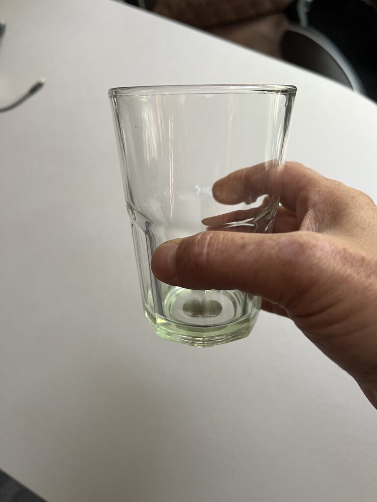

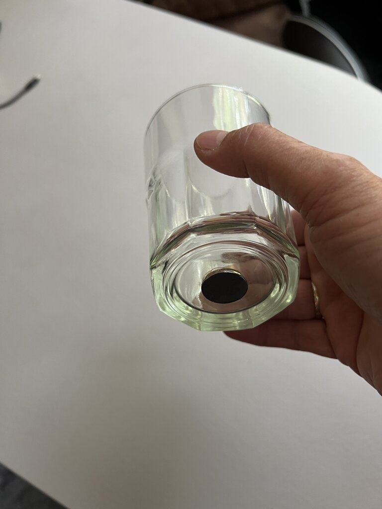

So kam ich auf die Idee mir selber Magnetgläser zu basteln.
Dazu habe ich mir bei magnet-shop.com kleine Scheibenmagnete 20 X 1,5mm KLICK und selbstklebende Eisenfolie KLICK gekauft.
Die Scheibenmagnete habe ich mit glasklarem Epoxidharzkleber KLICK auf die Unterseite der Gläser geklebt.
Auf der Urlaubsfahrt dieses Jahr hat es wunderbar funktioniert.
Die Gläser sind sicher zu schwer, als dass sie, wie die Silwy Gläser über Kopf halten, aber um sie im Schrank bei der Fahrt zu fixieren, reicht es allemal.

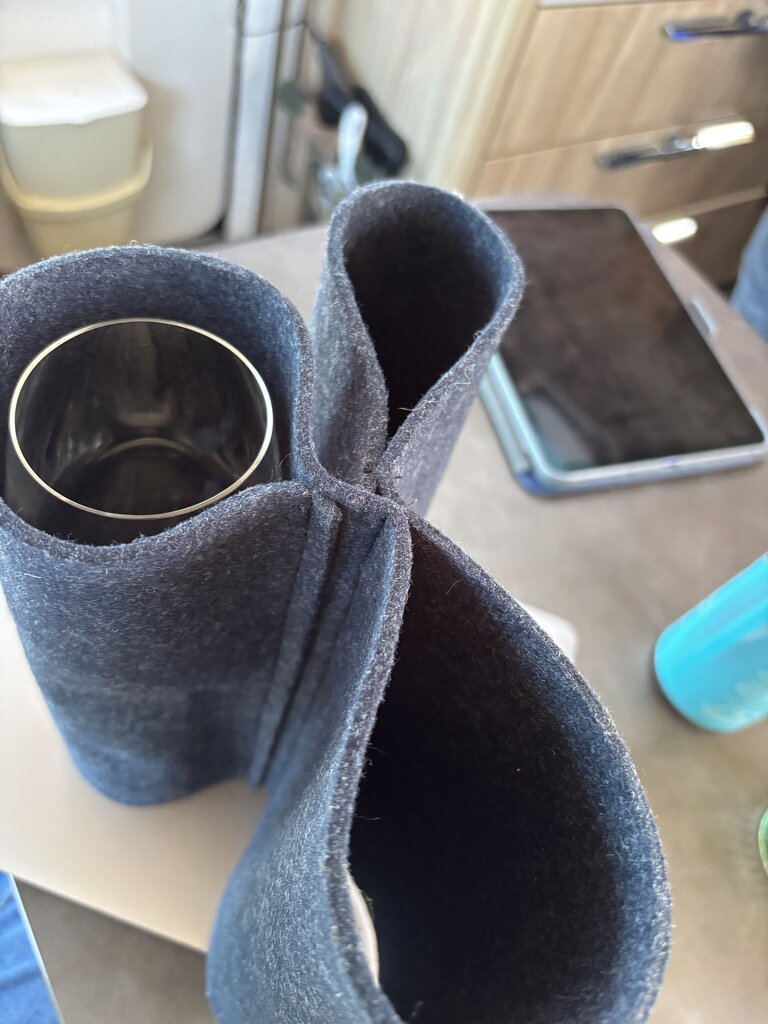

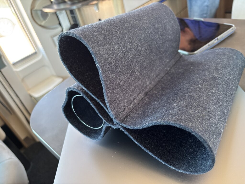

Ich halte von den Magnetteilen nichts, zum einen sieht man immer den Magnet zum anderen brauchen sie endlos Platz.
Alle unsere Echtgläser (Weingläser mit Stil) und Porzellantassen befinden sich in solchen Filzmanschetten, hat meine Frau genäht. Kann man stellen oder legen, wie man mag. Kaputt gegangen ist uns da auf 110.000km, noch nie etwas.

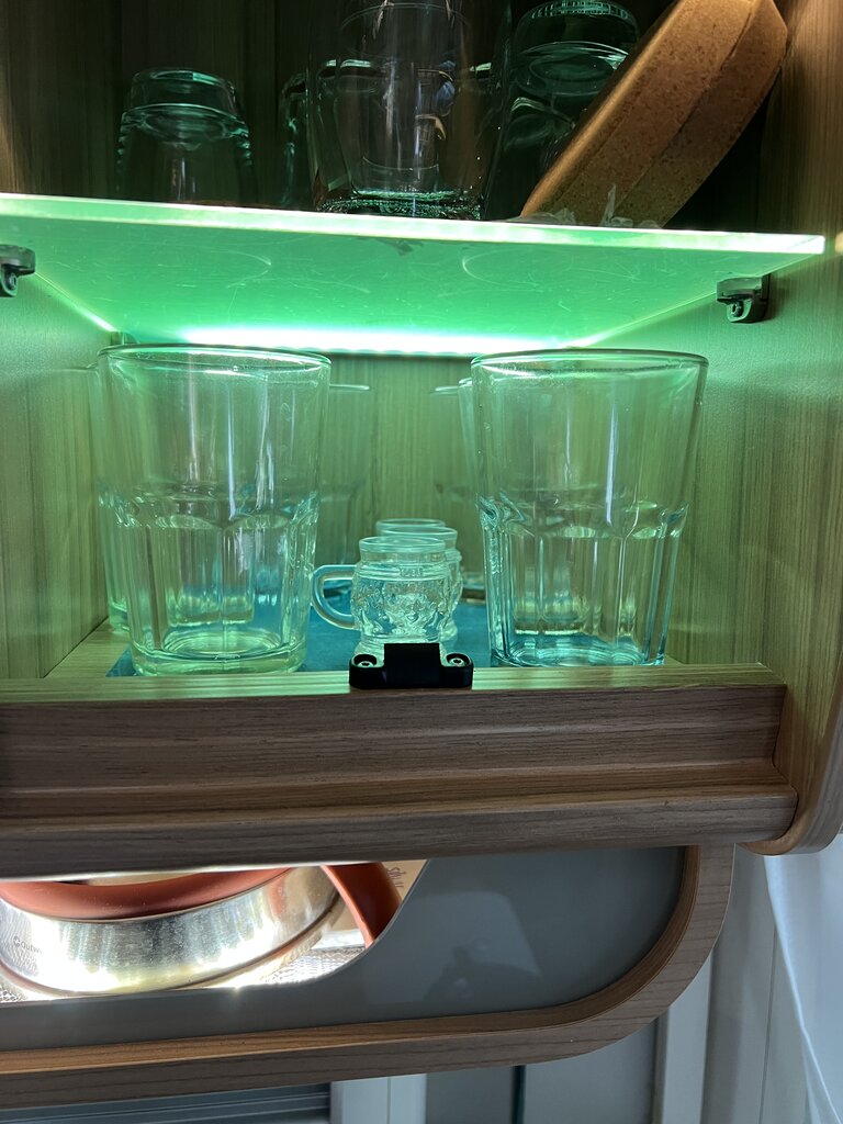

Ja, die Magnete halten immer noch.Euramobilianer hat geschrieben: Sa 28. Feb 2026, 10:21Hallo Andi, ich werfe Deinen Post noch einmal hoch, nachdem Deine Magnetgläser ja jetzt zwei Saison im Einsatz sind? Hat sich die Konstruktion bewährt und als haltbar (U.a Winter) bestätigt?
Aber immer daran denken, die ganze Bastelei war nur für den sichereren Stand im Schrank gedacht, nicht für so Spielchen wie über Kopf anbringen der Gläser. Dafür hätte ich dickere Magnete nehmen müssen, diese hätten aber nicht bündig unter die Gläser gepasst.
