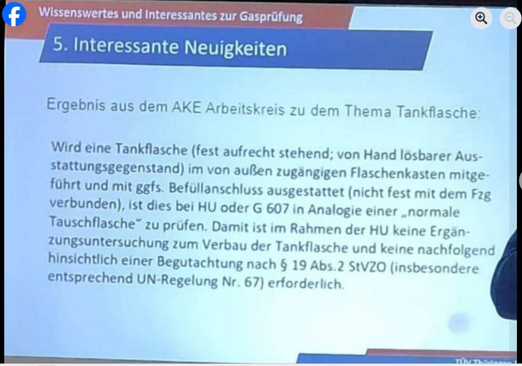

Es besteht noch Hoffnung !!!! Gerade hat ein Gasprüfer vom Lehrgang, auf facebook, gepostet.
(Offensichtlich haben da doch Einige in den Arbeitskreisen noch mal das Licht am Fahrrad eingeschaltet)
Es gibt Tankflaschen, die nach R67.01 genormt sind. Diese müssen den Regeln nach R67.01 entsprechend eingebaut werden müssen und nach Einbau vom TÜV abgenommen und in die Fahrzeugpapiere eingetragen werden müssen. Dies wird bei der Gasprüfung überprüft. Stimmen die Voraussetzungen bei R67.01-genormten Tankflaschen nicht, so wird die Gasprüfung negativ bewertet bzw. kann nicht abgenommen werden. Die Alugas Travelmate Flaschen sind jedoch CE-genormt und werden bei der G607 Gasprüfung wie ganz normale Tauschflaschen angesehen. Daher müssen sie auch werkzeuglos entnehmbar sein (Halterung mit Flügelschrauben). Im Prinzip würde es sogar reichen, die Flaschen mit dem vom Hersteller verbauten Stoffbändern zu sichern.
Damit, so meine lesart, ist auch der Befüll-Kupplungs-Verkaufsmist vom Tisch.

Moment mal, das hat jetzt einer geäußert.
Das heißt doch noch lange nicht, dass alle anderen das genauso so handhaben. Siehe normale HU.
Hier gibts doch auch 1000 unterschiedliche Abnahmen, insofern glaube ich das erst wenn 100 die Abnahme exakt so bekommen haben.
Ich glaube aber nicht dran.
Beiträge: 6465
Re: Gasprüfung Pflicht ab 01.06.2025 aber...
Ich glaube ja auch nicht wirklich dran, das Geschäft lassen die sich nicht so schnell kaputt machen ... aber zeigt eindeutig das es JETZT erst mal überhaupt kein Handlungsbedarf vorhanden ist, die Flaschen 1:1 tauschen und fertig. Das sage ich ja seit 4 Jahren schon. Die Folie ist vom TÜV auf einer Schulung.

Abwarten, ein Helles trinken.
Wird alles nicht so heiß gekocht.
Hoffen wir, dass die Vernunft über die Gier siegt.
Ein gutes Signal jedenfalls.
