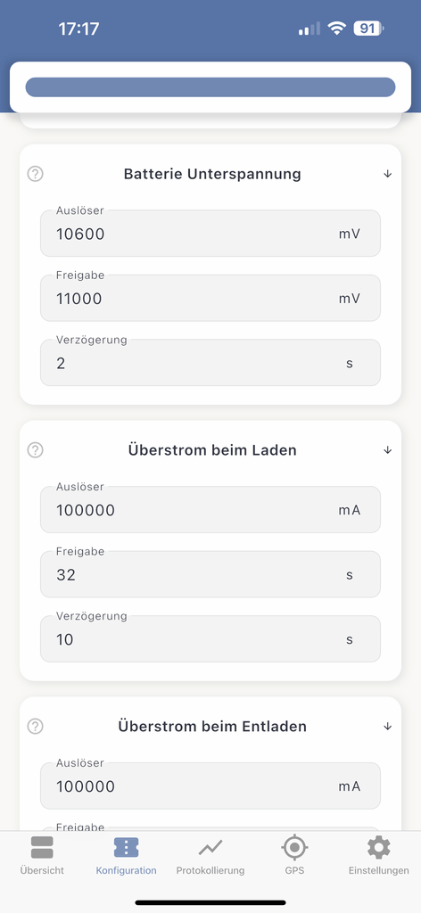

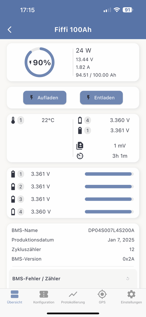

Ich mache da mal einen Anfang mit meinen Liontron Lifepo4 Batterien aus 2019.
Hier mal die Screenshots der Einstellungen vom BMS aus der App.

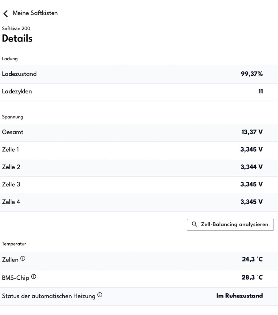

Re: Lifepo4 Einstellungen - verschiedene Ansätze?! mit Begründung
auch bei meiner Saftkiste 200 aus der Batterieschmiede Memmingen (www.saftkiste.com) gibt es keine Einstellungen am BMS vorzunehmen. Alle 3 Ladegeräte von Victron (Solar, Booster und 230V) stehen auf Lithium und 14,2V Ladespannung wie vom Hersteller empfohlen. Damit klappen auch die 100% zuverlässig.
Erfahrungen sehr positiv, das Ding tut einfach was es soll.
Gruss Andi

Ich stelle Euch mal ein paar Screenshots ein,

Schön.
Was passiert, wenn sie, sagen wir 25mV, auseinanderliegen?
Oder 50mV.
Der Fernseher zeigt dann nur noch RTL?
Oder 50mV.

Nope. Ein LFP-Akku gehört sauber initialisiert, fertig. Dann läuft er im Prinzip sogar ohne Balancer. Ich würde trotzdem einen Aktivbalancer für unter 10 Euro empfehlen, falls mal was nicht passt. Einen Akku einzustellen ist schon deshalb nicht möglich, weil es am Akku keine Einstellmöglichkeiten gibt. Die gibt es nur bei den beliebten Spielzeug-BMS, die gerne zum Schonen der Zellen auf Kosten der Zuverlässigkeit der Batterie verwendet werden. Da ist dann eine OVP-Einstellung von 3.9 V und UVP von 2.5 V pro Zelle sinnvoll, wird aber in der Praxis nie erreicht. Und wenn doch, muss man schon die Batterie mehr mögen als die restliche Womo-Elektrik, wenn man bei OVP ausgerechnet den grössten Puffer wegschaltet.Weitreisender hat geschrieben: So 15. Jun 2025, 11:49Ein Akku gehört sauber initialisiert und eingestellt, nur dann hat man auch ewig Ruhe
Daher mein Ansatz: Zellbalance mit Aktivbalancer, OVP im Bordnetz, UVP ignorieren (1A Rettungslader an Bord), Tieftemperaturabschaltung an leistungsstarke Ladegeräte wie Booster (hab ich aber gar nicht, bei Solar ist das unnötig).
Gruss Manfred
