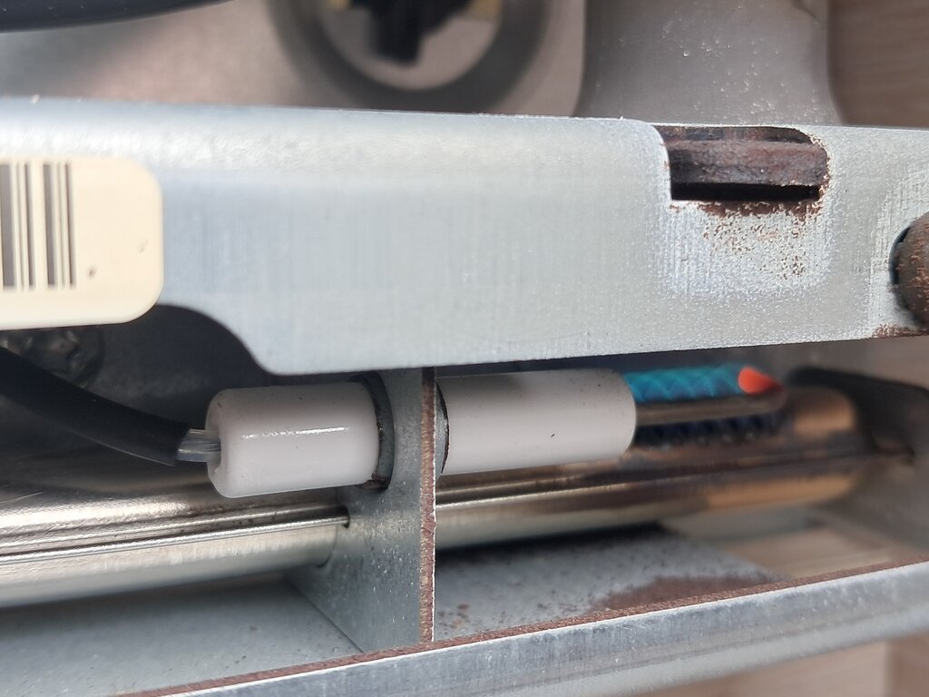

Hallo erst mal,
ich hänge mich einmal hier rein. Letztes WE. ca 25-28 Grad Warm draussen.
Mein Absorber Kühlschrank lief auf Gas ( Kühlung 4 von 4 Stufen) hatte innen gut 15 Grad
Zuerst dachte ich an einen defekten oder verschmutzten Brenner. Doch der lief vorbildlich.
Nach Rücksprache mit einem guten Freund ( Heizungsbauer und Kältetechniker)vermutete dieser Stauwärme.
Danach nahm ich das obere Lüfungsgitter ab. Dahinter der Wärmetauscher und das Abgasrohr. Alles gut abgeschottet hinter dem Lüfungsgitter und einem (wie ich glaube
Spritzschutz) Ich glaube an eine Einengung von 80-90 % Was denkt sich Dometic da?
Wenn der Schacht sich zum Wohnbereich ggf durch Verspannungen öffnet habe ich die Abgase dann im Womo? Ich habe mir mehrere Videos zum Einbau von Lüftern angesehen, die hatten nie eine 2.Schottwand. Ich werde diese ausbauen und es erst einmal ohne Lüfter probieren. Einen Befestigungsnippel des äusseren Gitters kann ich morgen mit GFK nachbefestigen. Dometics Qualität überzeugt mich nicht.
Wie seht ihr das?
Vg Ralf

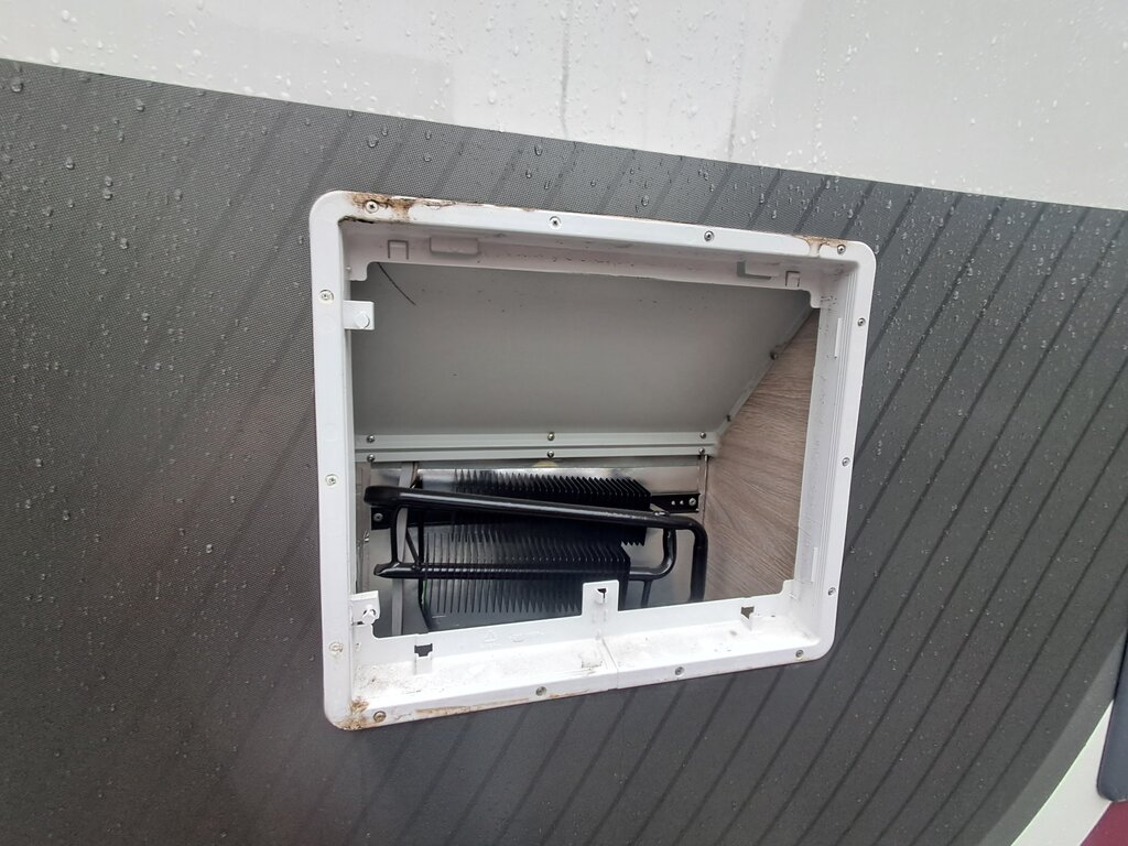

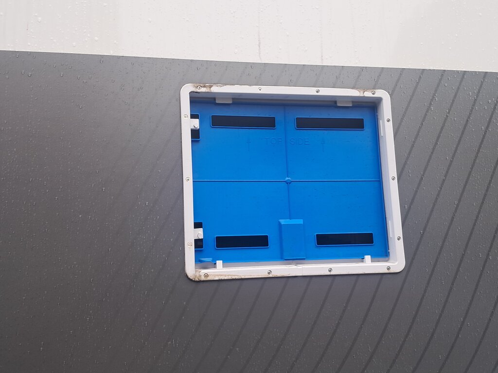

Die blaue Abdeckung ist eventuell eine Winterabdeckung, jetzt im Sommer muss die in jedem Fall weg.
So wie ich das auf dem Foto sehe ist zwischen Absorber und der Rückwand viel zuviel Platz die Luft geht am Wärmetauscher vorbei, hier solltest du ein Leitblech einbauen damit die Luft zwangsweise über den Wärmetauscher strömen muss. Ein Lüfter wird dir ohne dem Leitblech wenig nützen, eine Verbesserung wird er schon bringen, aber mit dem Leitblech wird es noch um einiges besser sein.
Re: Lüfter für Absorber Kühlschrank. Stauwärme im Sommer los werden
https://www.ersatzteileshop.de/winterabdeckung-ls230-289055900
Steckt demnach ja seit dem Kauf schon drin.
Nicht nur eventuell.Doraemon hat geschrieben: Mo 7. Jul 2025, 21:02Die blaue Abdeckung ist eventuell eine Winterabdeckung, jetzt im Sommer muss die in jedem Fall weg.

Ich weiß niccht genau was du meinst. Ich habe doch oben ein schräges Blech was die Wärme Richtung Gitter leiten soll. Meinst du den Spalt zwischen Wärmetauscher und das innere der Außenwand?Doraemon hat geschrieben: Mo 7. Jul 2025, 21:02So wie ich das auf dem Foto sehe ist zwischen Absorber und der Rückwand viel zuviel Platz die Luft geht am Wärmetauscher vorbei

Richtig, habe ich für einen Nässeschutz gehalten. Sonst ist der Schacht ja sehr offen.
Ich glaube das war das Hauptproblem. Steht nicht in der Anleitung von Dometic und auch vom Womo steht es nicht so richtig.
Vielen Dank euch beiden.

Schau dir mal das Bild an, vielleicht wird es dadurch klarer.Andalusienfan hat geschrieben: Mo 7. Jul 2025, 21:10Ich weiß niccht genau was du meinst. Ich habe doch oben ein schräges Blech was die Wärme Richtung Gitter leiten soll. Meinst du den Spalt zwischen Wärmetauscher und das innere der Außenwand?Doraemon hat geschrieben: Mo 7. Jul 2025, 21:02So wie ich das auf dem Foto sehe ist zwischen Absorber und der Rückwand viel zuviel Platz die Luft geht am Wärmetauscher vorbei

Ja, vielen Dank. Ich stelle mir nur die Montage schwierig vor, mangels ArbeitsraumDoraemon hat geschrieben: Mo 7. Jul 2025, 22:11Schau dir mal das Bild an, vielleicht wird es dadurch klarer.

Schau dir das mal in aller Ruhe an, ein bisschen Blech biegen und Sika zum befestigen, ist kein Hexenwerk.Andalusienfan hat geschrieben: Mo 7. Jul 2025, 22:24Ja, vielen Dank. Ich stelle mir nur die Montage schwierig vor, mangels ArbeitsraumDoraemon hat geschrieben: Mo 7. Jul 2025, 22:11Schau dir mal das Bild an, vielleicht wird es dadurch klarer.
- Beiträge: 5075
Nimm Alu Blech lässt sich leicht biegen.

Lasst ihn doch erst mal ohne Winterabdeckung probieren.....

Ein Lüfter bringt wirklich nur was wenn die Stauwärme nicht abgeführt werden kann, einfach so einzubauen kann auch den Effekt des Auskühlen haben und dann kühlt es gar nicht mehr. Der Absorber braucht Wärme!
Es empfiehlt sich die älteren Kühlschrank Threads dazu zu lesen, das PDF gibt eine Idee was schief laufen kann.
Bei der Mehrheit der Fahrzeuge sind keine zusätzlichen Eingriffe notwendig, da reicht es mit den Winterabdeckungen (rein, raus) zu arbeiten. Wenn dann im Hochsommer ein Lüfter eingebaut wird, dann nicht am Kamin, sondern am Kühler des Kühlschranks (Wortspiel).
