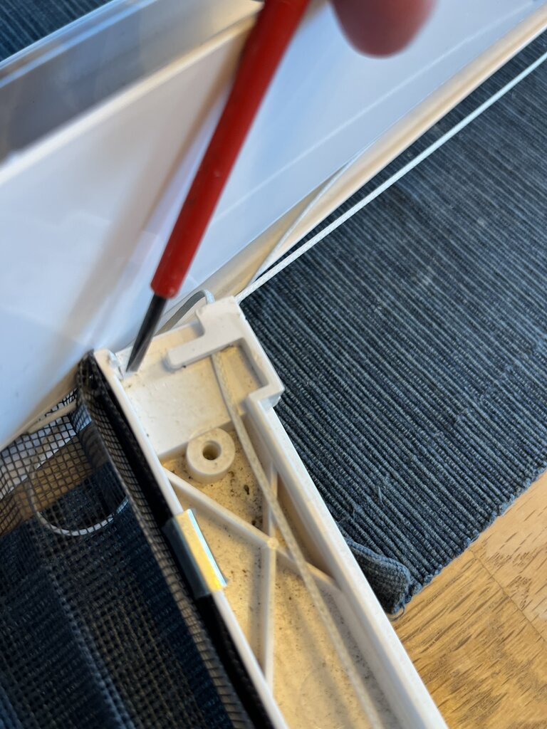

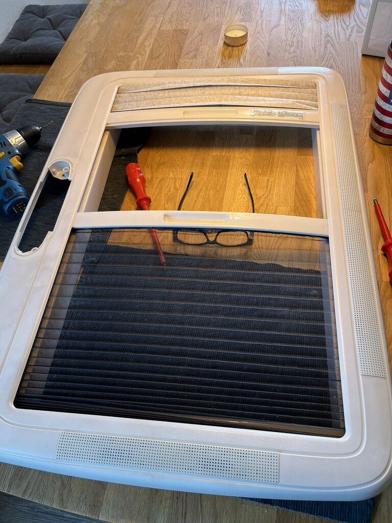

Also gings heute ans Plissee über dem Hubbett, hier hat sich eine der Schnüre ausgefädelt und hing herunter.
Uih, eine der "Nasen" ist abgebrochen, deswegen ging auch die Schnur raus
Loch gebohrt, Schraube gekürzt
Als "Führung" reingedreht
und et viola - geht wieder *THUMBS UP*

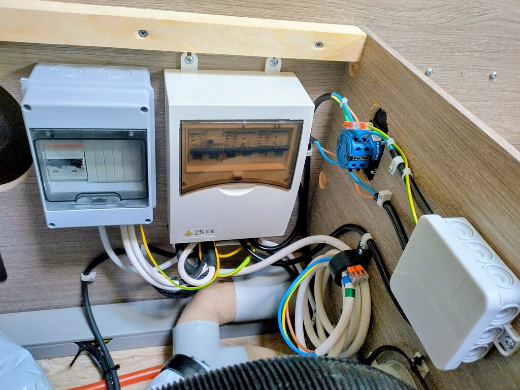

Heute erweiterte und umgebaute E-Verteilung geprüft, getestet und für gut befunden. Zufrieden bin.

Wie wie wird sich die Hitze der Heizungsrohre auf die Geräte, verbaut direkt darüber auswirken?
Ich gehe davon aus, handelt sich um die üblichen Lüftungsrohre. In einem geschlossenen Schrank/Kasten.

Der rechte Verteilerkasten ist original und links neben dem neuen ist das isolierte Abgasrohr. Die Kabel haben nun auch keinen Kontakt mehr zu den Heizluftrohren. Da habe ich keine Bedenken.
