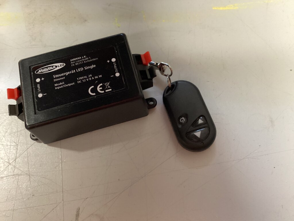

Du kannst auch einen sep. Dimmer direkt vor die LED schalten, Jamara hat so was.
direkt in die 12 Zuleitung geschleift .
Kannst dann mit Fernbedienung dimmen, siehe Foto, kann ich Dir für 10€ überlassen
Wenn Du interesse hast schick ne PN
