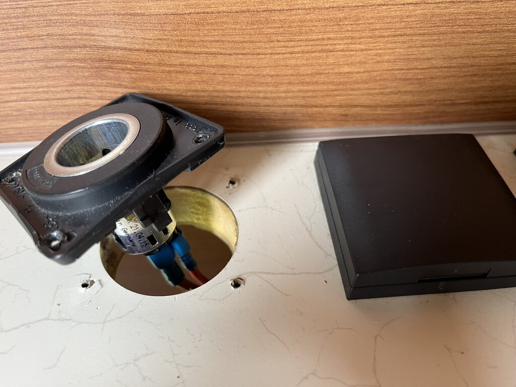

Ich möchte ein paar der 12V DIN Dosen auf USB umrüsten.
Hat jemand eine andere Idee außer diese (Berker) Dosen https://www.campingwagner.de/product_info.php/info/m12731_Berker-Integro-Flow-Pure-Powersteckdose--12V.html "auszuschlachten"
und den USB Einsatz einzusetzen?
https://www.offgridtec.com/offgridtec-usb-doppelsteckdose-12v-24v-18w-usb-a-65w-usb-c-steckdose-kfz-schnellladeadapter-mit-abdeckung.html?gad_source=1&gad_campaignid=194582543&gbraid=0AAAAADrhpplbd46lKz7hfJvFq57rPOKPP&gclid=Cj0KCQjwtMHEBhC-ARIsABua5iRfF96XtirCYorrjseTr5A-lMx3fPdiubFqY-jr7TGFIn2eik-SHGMaAoKMEALw_wcB
Eine fertige möchte ich nicht nehmen, da mir die schlicht einfach zu teuer sind und der USB-Einsatz paßt nicht direkt in das Loch, da er zu klein ist. Ich bräuchte eigentlich nur den Rahmen ohne Einsatz, aber den gibt es wohl einzeln so nicht.

Probier mal, bei mir passte die USB-Dose in die Berkerabdeckungen, einfach die 12V Buchse ausgebaut und die USB Dose eingeschraubt.
Aber Achtung beim Kauf der USB Dose, die USB Dose aus dem Link bringt an 12V nur 18Watt, die volle Leistung vom PD Ausgang mit 20V und 65 Watt bekommst du nur an 24V !
Die Dose muß einen integrierten Step-Up Wandler haben, der aus den 12V dann 24V macht, sonst gibt es keine volle Leistung und einige Geräte werden damit nicht geladen.
Das haben wir so vor, ich wollte nur keine €17-Dose zerlegen wenn es evtl. auch besser/günstiger geht.
