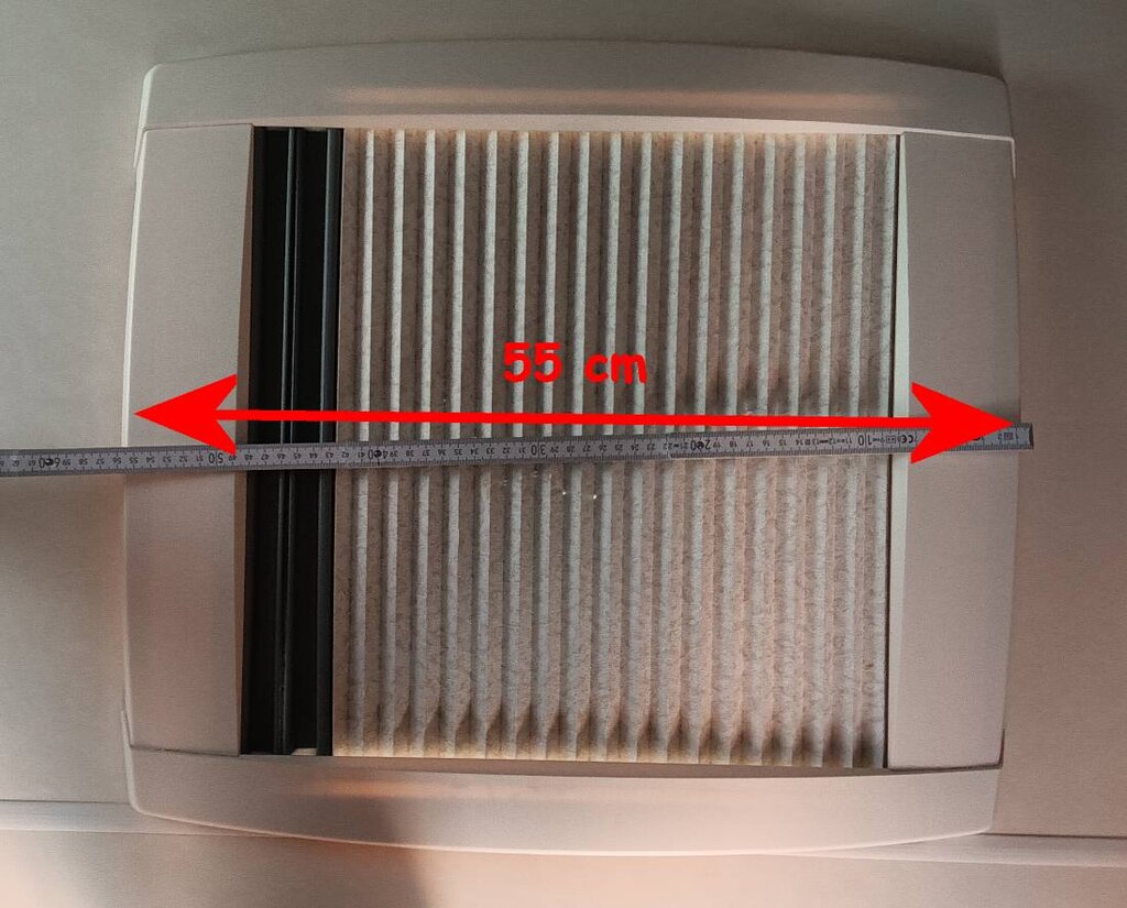

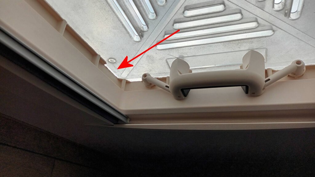

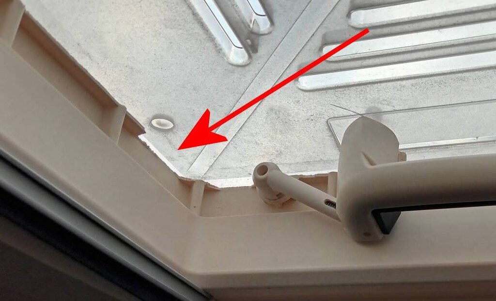

es geht um das Heck-Dachfenster bei meinem Knaus Sport TI, Jahrgang 2011.
Kann mir jemand sagen wie die genaue Bezeichnung des Fensters ist und wie der Zustand des Fensters einzuschätzen ist so wie es im Eck des letzten Bildes bröselt?
Wie aufwändig ist das wechseln?
Danke schon mal für viele Tipps.....

das sieht aus wie eine mpk - dachluke mit 40x40 auschnittsmasz.
um die lochgrösze zu meszen solltest du die platte mit den rollos abziehen.
das teil gips noch im fachhandel.
zb:
https://www.campingwagner.de/product_info.php?info=p41720&utm_campaign=froogle_41720&utm_source=froogle&utm_medium=CPC&utm_content=textanzeige&campaign=froogle&gad_source=1&gad_campaignid=22585035090&gclid=EAIaIQobChMIoNfA1MrxjgMVdldBAh1fggPnEAQYASABEgIypvD_BwE

uk1408 hat geschrieben: Mo 4. Aug 2025, 18:26
Das könnte die Dichtung sein, auf der die Dachhaube aufliegt, die da bröselt. (so genau sieht man das nicht)
Problematisch für die Dichtigkeit eines Dachfesters sind oft auch die alten Kleber(Dichtungen), mit denen das Fenster auf dem Dach geklebt ist. Hier mal exemplarisch der Einbau eines neuen Fensters, als Anschauungsmaterial. https://www.youtube.com/watch?v=volgPcm9boE

AndiEh hat geschrieben: Mo 4. Aug 2025, 18:36
Nein, das ist schon ein Teil des Fensters, das sind Teile des Rahmens die da bröseln.
Wie macht man der unteren Rahmen mit dem Mückenschutz und der Verdunkelung ab? Einfach ziehen?
