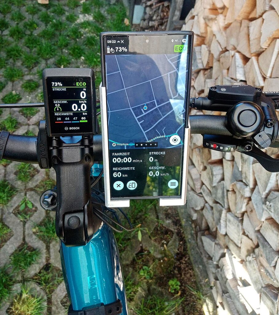

Smartphonehalterung Spezial

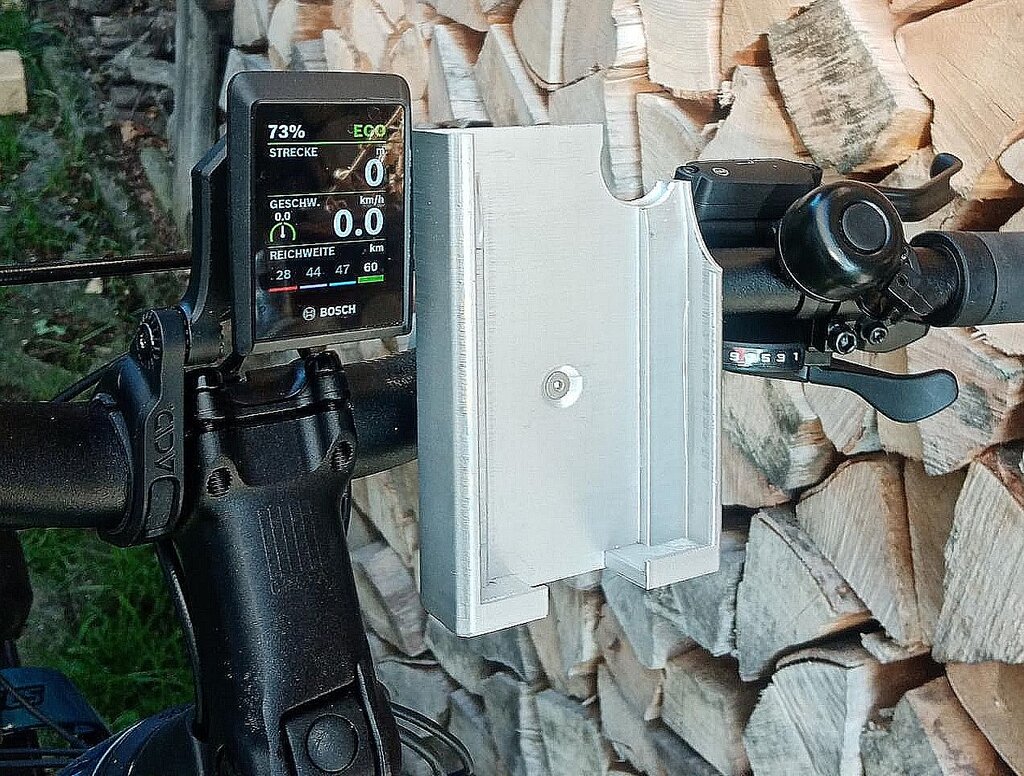

Eine Standard-Halterung schied aus, da ich eine sehr spezielle Schutzhülle mit Objektivdeckel habe.
Also habe ich mit halt eine gedruckt.
Zielsetzung:
1) Stabil, kein Wackelpeter
2) Navibildschirm der Bosch-SW gut sichtbar
3) Alle Kameralinsen "noch vorne" freie Sicht
4) Seitliche Tasten ohne "Verpackung" bedienbar
3D Druck mit PETG, massiv ohne Strukturfüllung:
Bild.
So schaut es aus:
Bild.
Sieht man auch bei Sonne noch gut genug. Regenfest ist die Lösung nicht, aber da steck ich es halt auch nicht rein. Das Smartphone ist selbstklemmend. Am untersten cm der Halter fährt es eng ein.
Jetzt kann ich auch mal während der Fahrt ein Bild machen oder gar filmen.
Kürzlich hätte ich dies gebraucht, als ein Idiot trotz Gegenverkehr eines Omnibus mich fast in den Graben gedrückt hätte, da waren keine 10cm Platz mehr. Den hätte ich gerne auf Bild gehabt.
Bild.
In die Schraublöcher (rechtes Teil) habe ich Gewindebuchsen M4 eingepresst.
Jetzt wird erst mal getestet, dann kommt der Feinschliff.

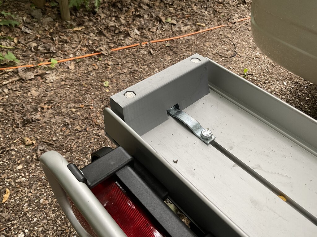

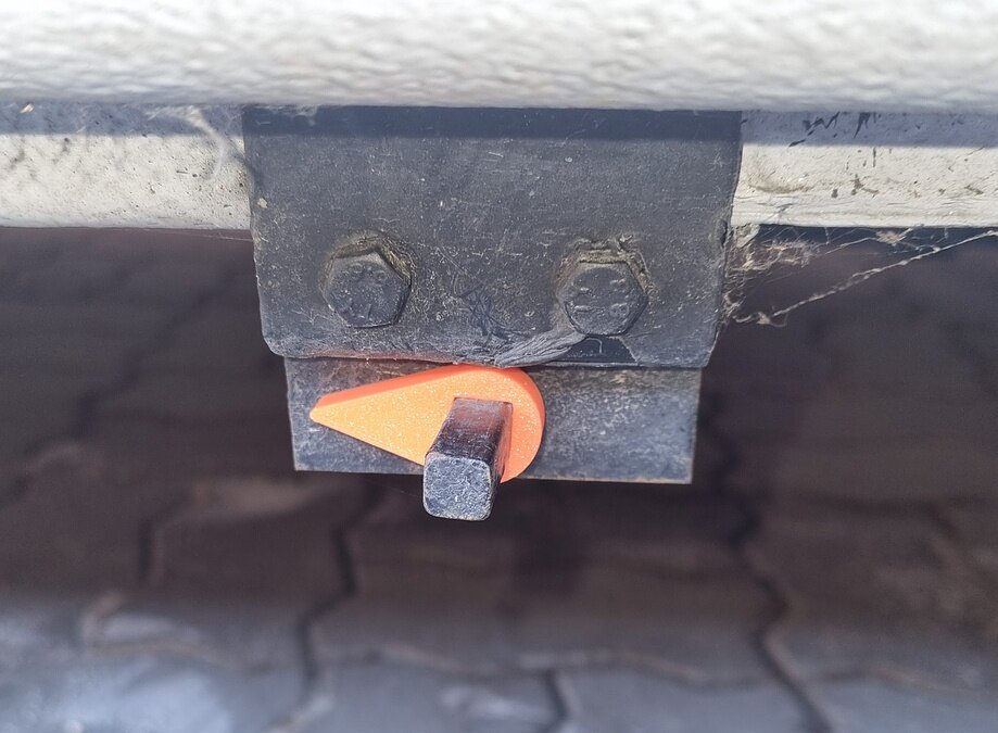

Mein neuer Rollerträger brauchte einen Keil, so dass ich ihn nicht aus versehen direkt wieder herunterschiebe. Bevor ich jetzt was fertiges kaufe, hab ich mir schnell einen passenden Keil gedruckt (passt für Weih-Tec Träger).
Gedruckt wie fast alle meine Teile in ABS. Das beherrscht mein Drucker (Qidi x-Smart).

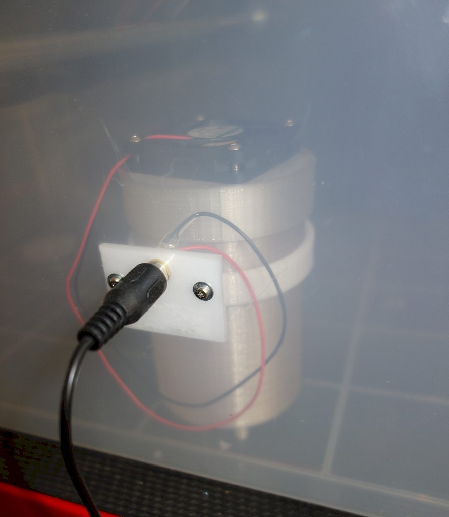

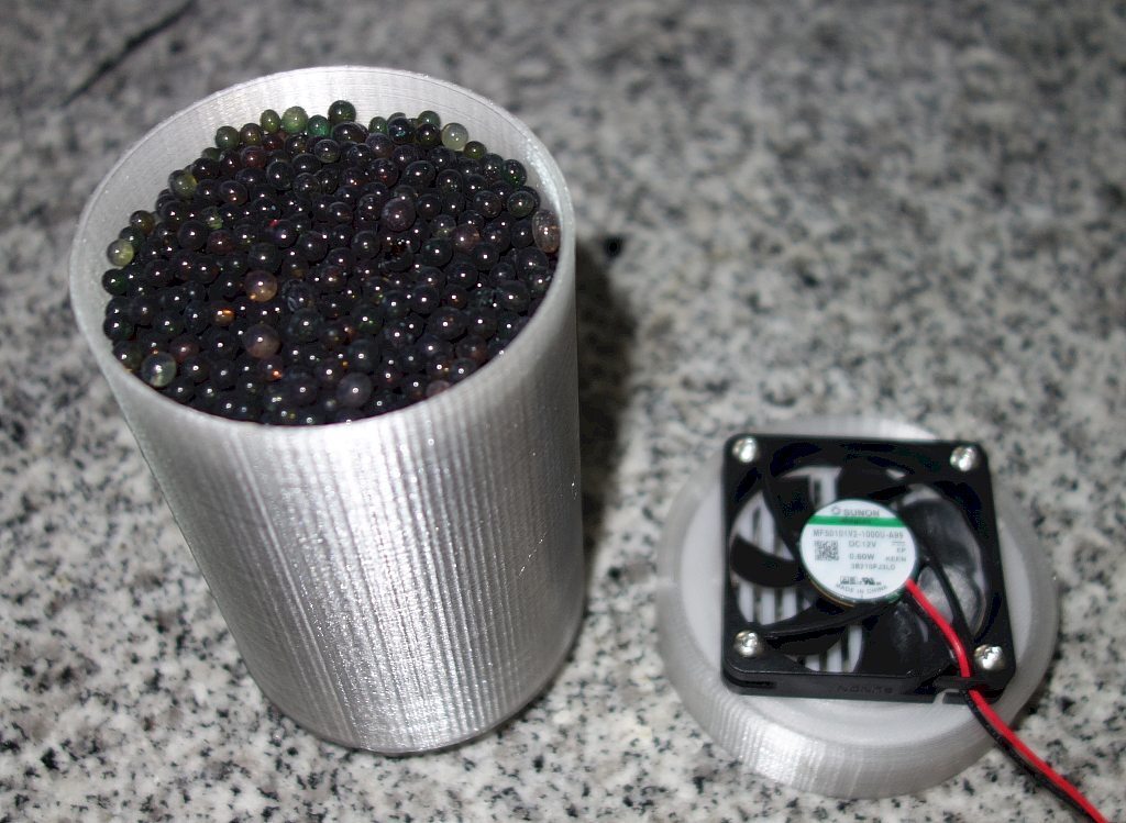

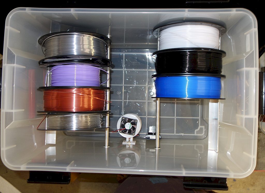

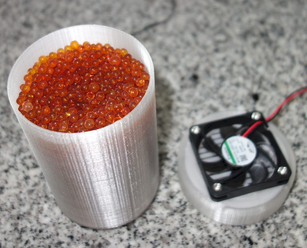

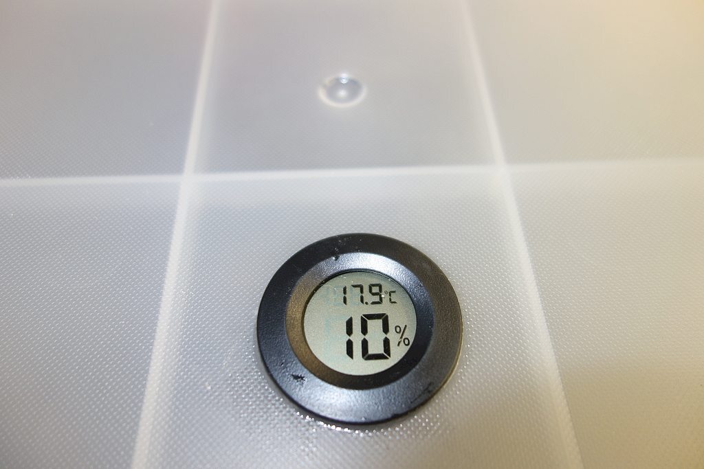

Deshalb habe ich mir eine luftdichte Filamentbox gebaut, in die 10-14 Rollen reinpassen.
Bild Bild
In der Box ist ein Behälter mit regenerierbarem Trockenmittel und ein Lüfter mit 0.2W. Luftauslass oben über den Lüfter, Lufteingang unten als Sieb. Stromverbrauch vernachlässigbar.
Bild.
verbraucht sieht es dann so aus:
Bild.
Und dann noch einen Thermo/Hygrometer um alles von außen kontrollieren zu können.
Eine Füllung hält dass Filmanet ca. 6-9 Monate unter 20% Luftfeuchtigkeit, wenn man sie nur gelegentlich und nicht alle Tage öffnet. Regeneriert wird es, indem man es in einen Suppenteller gibt und bei 120 Grad 1h ausbackt.
Man könnte aber auch nur einen Nylonstrumpf mit doppelter Menge Trockenmittel einfach so in die Box legen, wäre langsamer, aber ginge auch. Ich wollte halt die Mercedes-Lösung. 8-)

Erster Test mit neuer Smartphonehalterung
So sieht es aus, wenn man während der Fahrt ein Bild macht:
Bild Bild.
(Bild 2: noch in Kurve "liegend")
Wobei ich so lange kein stärkerer Wind ist, einfach nur "klick" sagen muss, dann macht er das Bild ohne die Hände zu brauchen. Geht aber nicht bei 25km/h und mehr.
Fazit: Zufrieden, hat sich gelohnt.

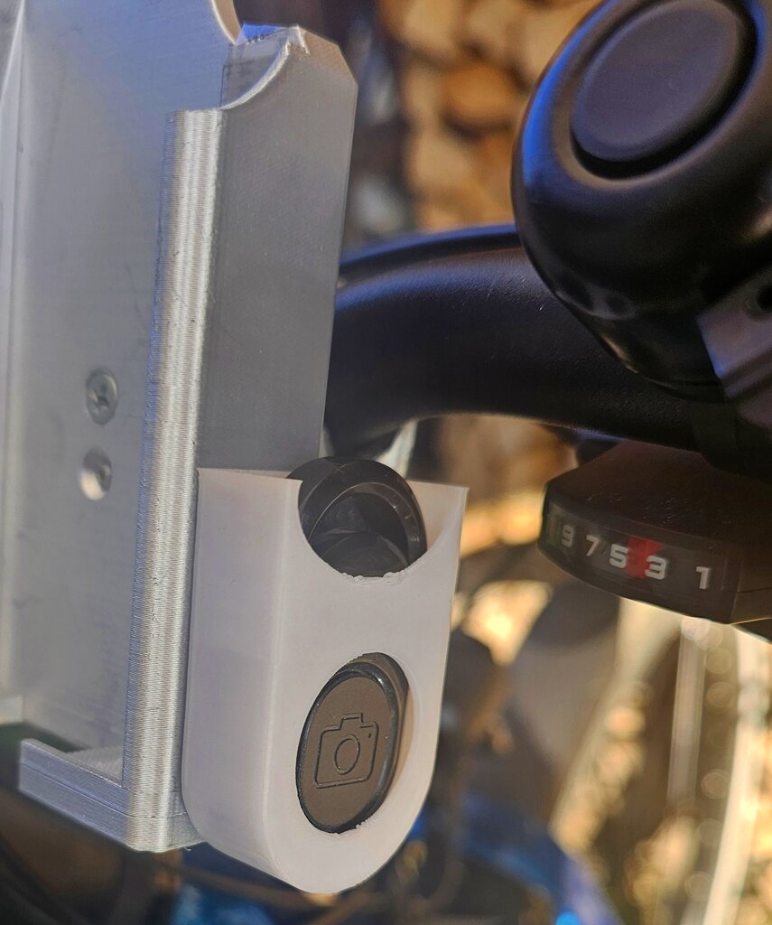

Bei der Radtour gestern ist mir aufgefallen, dass das Auslösen der Kamera mittels Touchfunktion ungeschickt ist. Weil man die Hand vom Lenkrad nehmen muss und auch immer treffen muss, zudem lenkt es ab. Zudem habe ich Anti-Touchscreen-Finger, es nervt.
Also verwende ich einen kleinen Blutooth-Auslöser, für welchen ich diese Halterung gemacht habe:
Bild.
(Rausfallen kann er nicht, da ich eine Moosgummi-Matte hinten angeklebt habe, womit er stramm sitzt).
Der ist so positioniert, dass ich mit dem rechten Daumen auslösen kann, ohne die Hand vom Lenkrad zu nehmen. Dabei habe ich auch entdeckt, dass mein Smartphone (android 14) eine nette Funktion hat: So lange der Sender an ist, geht es nicht in Ruhemodus. Allerdings beendet die Kamera nach 5 Minuten um Strom zu sparen - daran arbeite ich noch.
